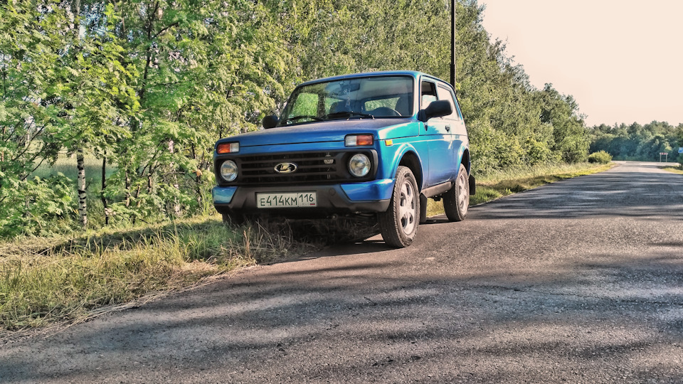

Самый обычный автомобиль.Некоторые новшества, внесенные в комплектацию Нивы Урбан
Все изменения можно разделить на несколько групп:
В автомобильном салоне:
руль с уменьшенным диаметром колеса – 380 мм (на обычной Ниве 2121 – 420 мм);
электростеклоподъемники;
автокондиционер;
подогрев кресел, предназначенных для водителя и пассажиров;
наружные зеркала регулируются с помощью электроники и обогреваются;
новая облицовка туннеля пола;
туннель пола оборудован двумя подстаканниками, пепельницей круглой формы, прикуривателем и тумблером для включения автокондиционера;
между передними креслами размещаются кнопки для включения стеклоподъемников, джойстик для регулирования положения зеркал;
сиденья имеют обивку с желто-бежевой строчкой;
«приоровский» плафон для освещения салона.
В конструкции:
съемное буксировочное устройство (на бамперах под заглушками установлена резьба для ввертывания проушины);
легкосплавные колеса;
ДВС с распределенным впрыском;
нет карданов в трансмиссии;
установлены приводные валы с шарнирами равных угловых скоростей для связи раздаточной коробки с редукторами;
уплотненная оболочка тросика для открывания капота;
двухструйные форсунки омывателя;
пружинные хомуты в системе охлаждения;
удлиненные щетки стеклоочистителей;
дневные ходовые огни.
Во внешнем дизайне:
новая модель радиаторной решетки;
орнамент на задней двери;
уплотнитель лобового стекла не имеет хромированных вставок;
черные дверные ручки;
изменена технология окраски (два грунта окраски – катафорезный и полиэфирный);
стильный цвет кузова – металлик
Небольшой диаметр руля обосновывается тем, что водителю в данном случае удобнее размещаться на водительском кресле. Благодаря практически невесомым деталям управления, Нивой Урбан удобно управлять. С учетом увеличенной обзорности стало значительно рациональнее производить парковку.
Установленный на Урбане двигатель работает ровно, без рывков. Но топливный расход существенный. В автомобильном салоне во время езды стало значительно тише, если сравнивать с обычной Нивой 2121, в салоне которой были слышны звуки от работы покрышек и трансмиссии. Салон Нивы Урбан озвучивается паразитными шумами от подогревателей кресел, автокондиционера, раздаточной коробки. Шумы и вибрации могут нарастать при повышении скорости транспортного средства при езде свыше 100 километров в час.
Новые бамперы из пластика подвержены царапанью, особенно при езде по бездорожной местности. А новая покраска кузова, благодаря двойной грунтовке, дает гарантию стойкости покрытия с улучшенной антикоррозийной защитой. Вместительность багажного отделения рассчитана на 265 литров. Но это не предел. Объем багажника можно увеличить с помощью несложной процедуры: сложить задний ряд кресел. Полученный объем багажного отделения составит 585 литров. Это очень удобно при перевозке предметов, имеющих крупные габариты.
