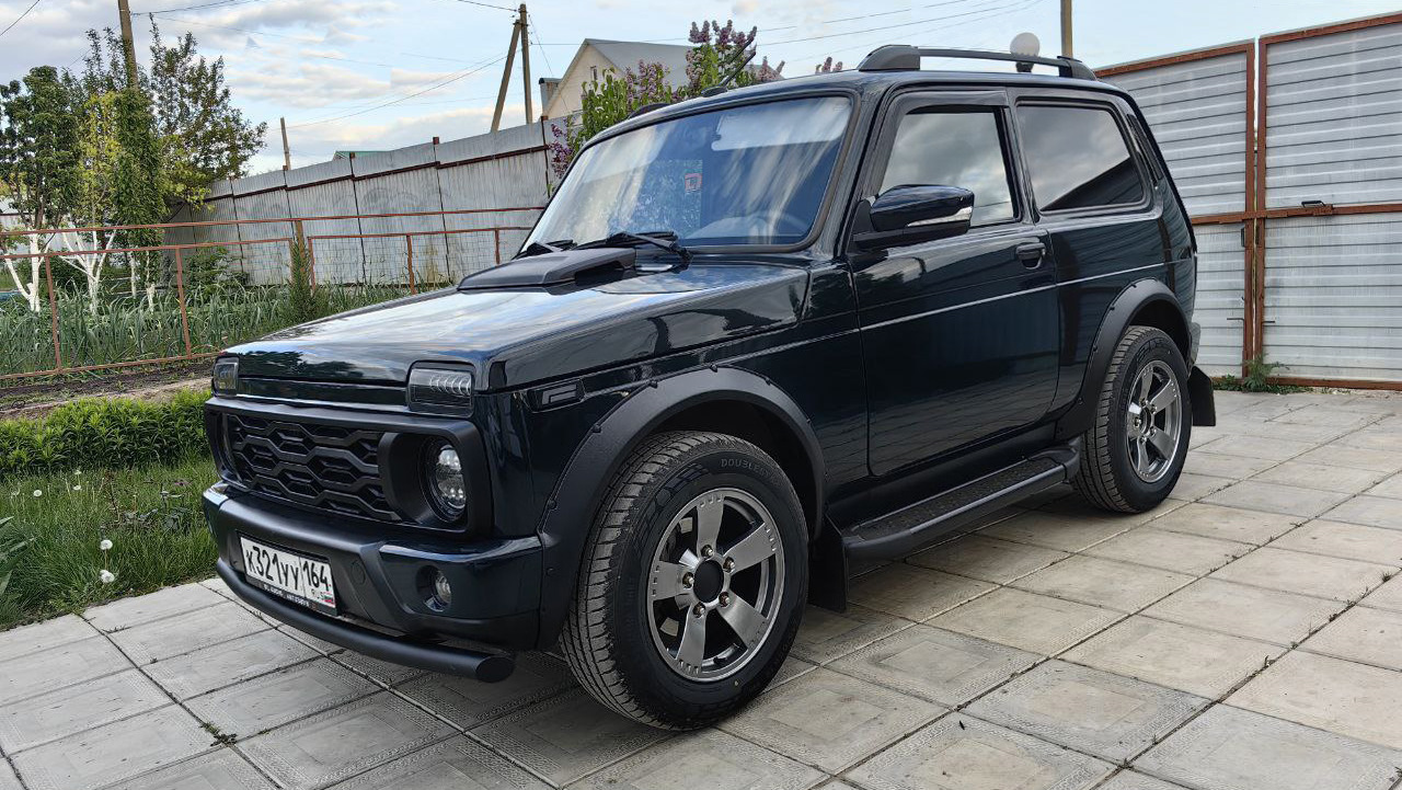

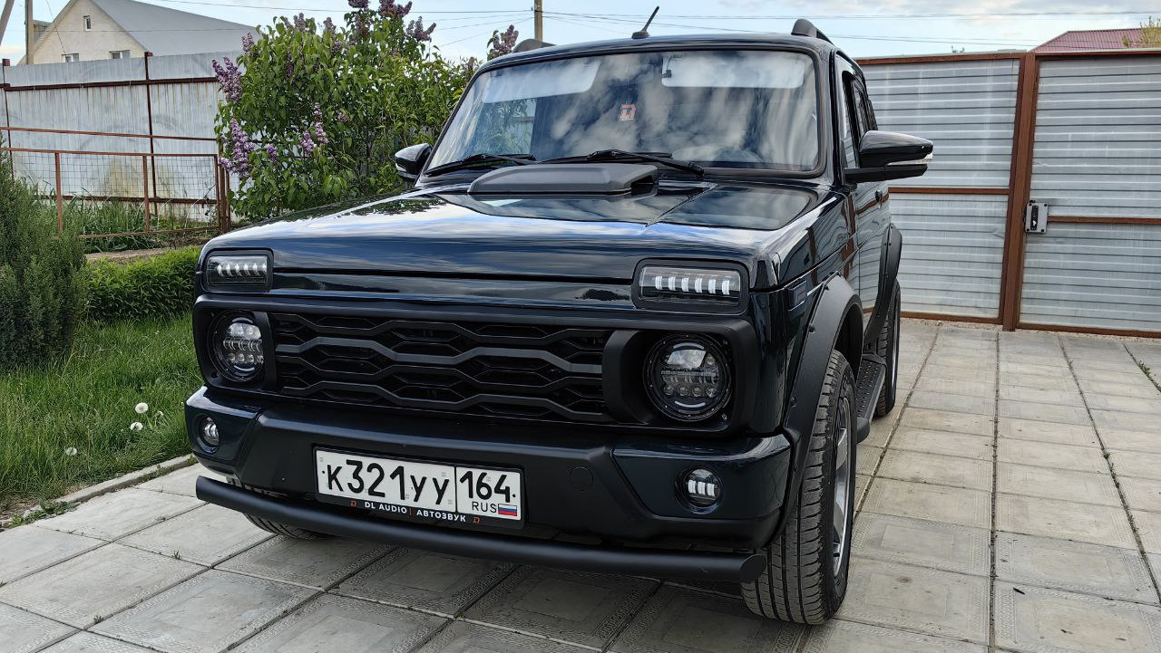

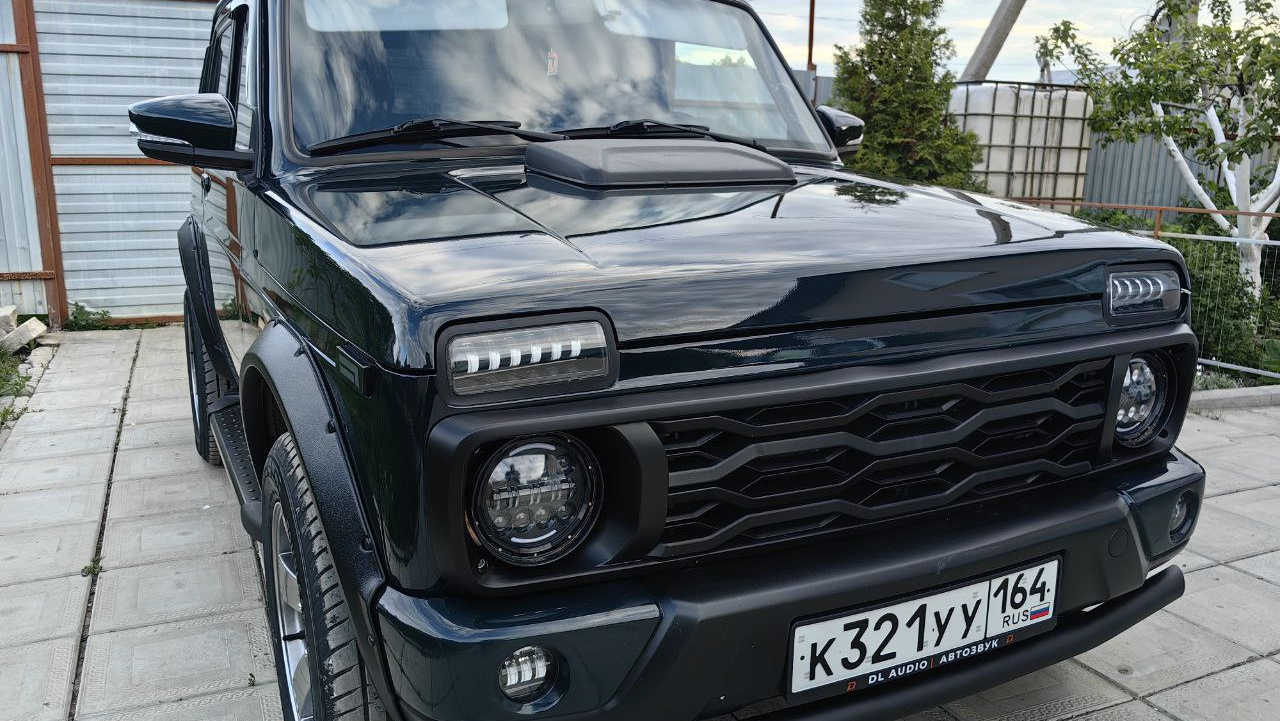

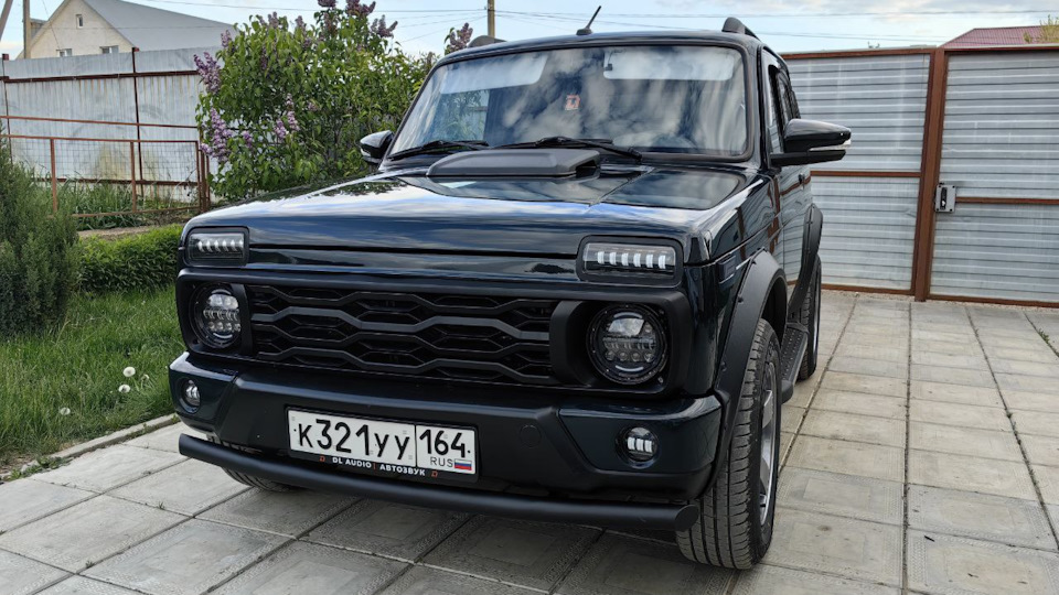

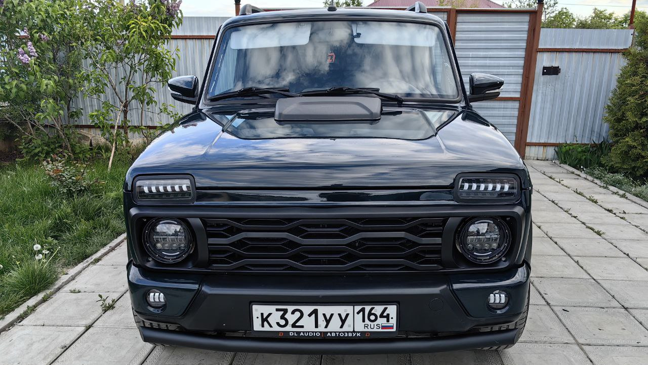

Приветствую всех.

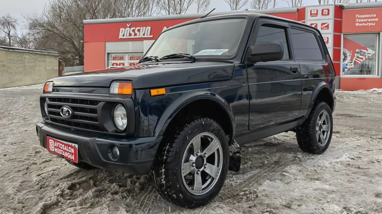

Неожиданно для себя купил себе Ниву. Купил еще в январе, так как мазда зимой не ездит, а ездить зимой на чем то надо, весь декабрь искал себе что то типо Polo или Rapid, но вдруг наткнулся на объявление этой нивы 2023 года с пробегом 4500, поехал посмотреть и этим же вечером купил.
Была она совсем не такая. А самая обычная Нива Урбан. Сделал уже очень много чего, вести журнал было просто лень. Перечислю что на данный момент сделано: Установлена в круг светодиодная оптика SalMan, кроме задних фар, зеркала Гранта с подогревом и электроникой, повторители SalMan бегущий огонь, пластик внешний АПС, установлена защита бампера переднего, пороги "Бумер", релинги АПС. Тяга Панара регулируемая (сам сделал, сложного не чего нет но дешевле на 1000 руб.), в идеале поставить маятник Уатта. Так как у Нивы с завода задний мост уже переднего, поставил на зад проставки 20мм. Поменял моторчик печки, так как родной внезапно начал визжать как поросёнок. Заменил подшипники в раздатке, так как родные начали гудеть. Поменял колодки в круг, так как родные вдруг начали пищать как будто они закончились на 5 000 км. Установил бесшумный подрамник, шума он не убавил, но вибрации ушли(кстати сделан он так же как и сама Нива, через "назад"), убрал рычаги раздатки, так как заказал ЭПКР-10, после этого в салоне стало тихо, не чего не воет и не шумит, стало слышно моторчик бензонасоса и ветер встречный :) Музыку устанавливал, прокладывал, подключал и настраивал всю сам: ГУ Pioneer MWH-520S, перед Phoenix Neo Tweeter V.2 + Phoenix SQL 165 Neo + Phoenix SQL 200 Neo, саб Piranha 12 Double Port V.2 и усилители Barracuda 2.65 + Barracuda 4.85 V.2 + Barracuda 1.900 V.2, все межблоки и провода тоже DL Audio. Играет всё просто супер громко и мега качественно.
Скорее всего что то забыл, что еще сделал с Нивой. На машине катаюсь почти каждый день. После устранения всех гулов и вибраций, ездить стало комфортно и не напряжно. Машину брал, чтобы не в грязь лезть, а спокойно не о чем не думаю передвигаться по нашим разбитым дорогам. Сил в ней 83, но из точки А в точку В по городу, я доеду на ней гораздо быстрей, чем на Рыксе с её 350 силами и при этом нервы будут целее.
