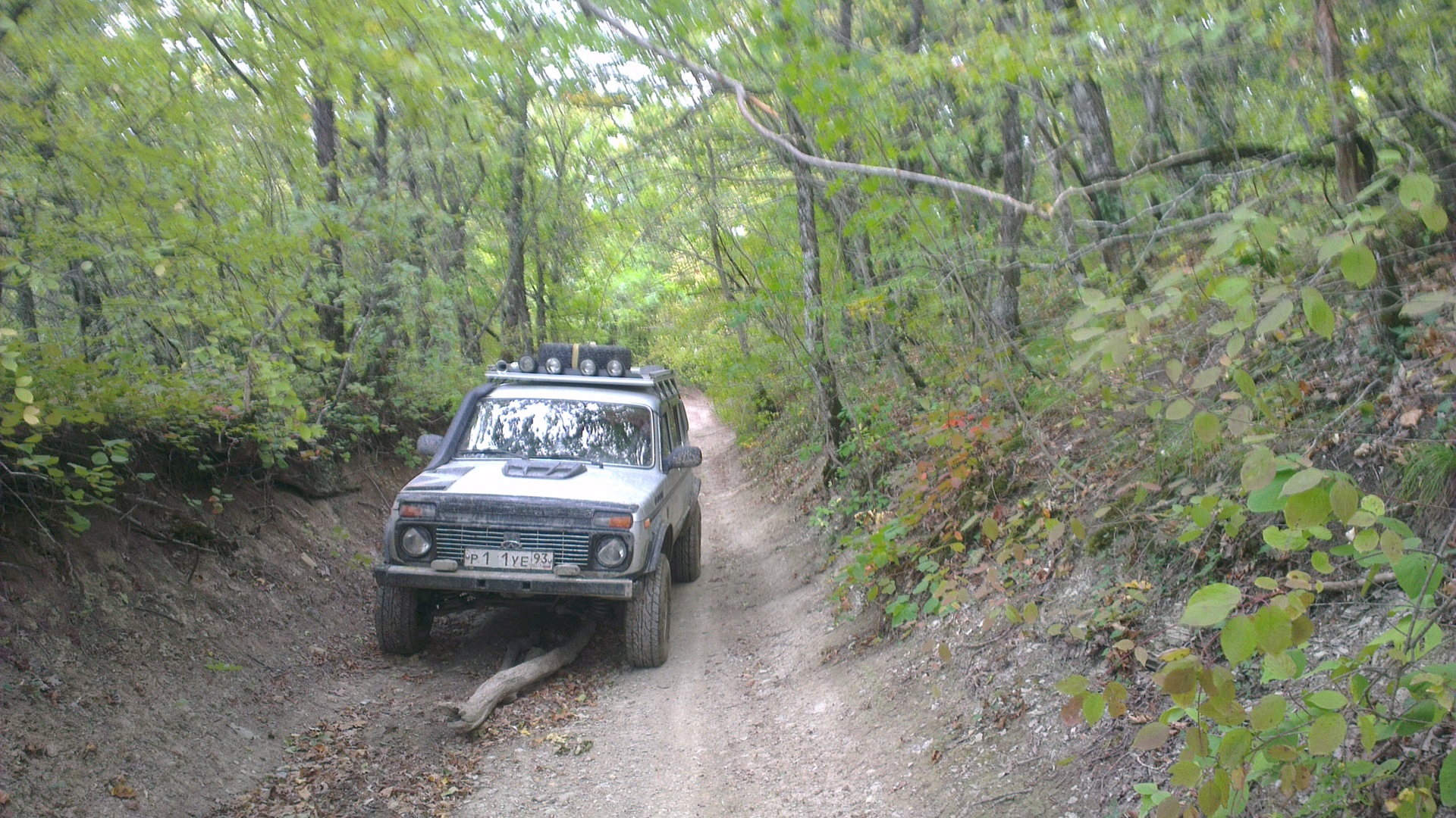

Bronto 2131
●BFGoodrich Mub-Terrain KM2 (235/75/R15)
●Medved Я-569 (235/75/R15)
●Dunlop grandtrer AT3 (235/75/R15)
●Лифт-10см
●Полная шумоизоляция салона
●Переделан замок крышки багажника(электропривод)
●Перенесенный генератор напряжения в подкапотное пространство
●Задние дисковые тормоза
●Съемная лебедка 3,5т (зад/перед)
●Защита днища из алюминия
●Усилинный задний мост
●Подрамник РК
●Самоблокирующиеся диффиренциалы винтового типа в переднем/заднем мостах
●Резаные арки
●Электронная комбинация приборов GAMMA GF615 4x4
- Двигатель 1.7 бензиновый, 120 л. с.

Хочу поставить турбину, подскажи, есть ли какие нюансы и минусы?
нюансов нет, на форумах все с картинками расписано подробно, только если ставить турбину то надо и интеркуллер ставить, т.к. машина летом без интера плохо тянет, да и январь ЭБУ надо ставить сразу, а так впринципе все нормально
Ок, спасибо! А коробка и раздатка, как себя чувствуют?
все гуд, работают как новые, я то сильно не вваливаю на ней часто, так когда настроение хорошее могу и на гравийке боком войти)
David-Novo
А какое оборудование ставил, сколько на выходе?
турбина, масловыделитель(как то так)) да и все впринципе, мы покупали турбокит(туда входит турбина, пайпинг и т.д.)турбина дает примерно 30-35 л.с.(смотря какая турбина еще) + если поставить январь и интер то будет еще больше, но у меня нет ни января ни интера.
Спасибо! В принципе я так и представлял себе! Ощутимо тачка лучше поехала ?
ощутимо, как чуть прохладно становится, сразу подругому валит, а когда жарко не очень, но скоро планирую все-таки воткнуть январь и интер
