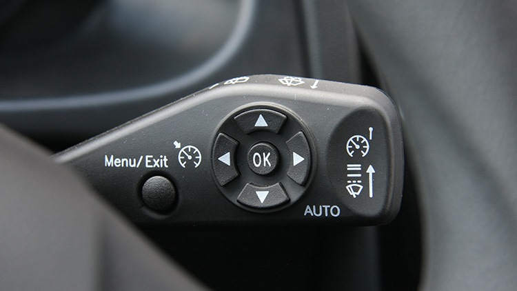

У меня такая же. Разобрался с круиз-контролем? Как пользоваться?
да разобрался. там есть круиз и ограничение скорости . слева круиз, справа ограничение на спидометре.
активируется удержанием меню, потом выбор либо КК либо ОС (лампа желтая )
потом во время движения жмешь вверх кнопку на джойстике (лампа становиться зеленой) и в путь .
вверх+1 вниз -1 км/ч
скорость если не ошибаюсь должна быть не ниже 3 и 50 км/ч
там в талмуде к машине есть точное описание
да вот в том-то и дело, что в талмуде ничего нету. Я как на ограничение включать понял. А вот круиз не пойму ни хера
тоже самое
я думаю в приоровском будет
HiddenDragon
Активация функции с уста-
новкой скорости
При включенной функции КК
нажатием на педаль акселератора
необходимо набрать желаемую ско-
рость движения автомобиля. После
достижения желаемой скорости
движения автомобиля с помощью
нажатия клавиши «Set+» (или «Set–»)
можно зафиксировать скорость дви-
жения автомобиля, если выполня-
ются следующие условия:
– скорость движения автомобиля
должна быть больше (или равна) 30
км/ч и меньше (или равна) 150 км/ч;
– обороты двигателя не ниже
1200 об/мин и не выше 4500 об/мин;
– передача коробки переключе-
ния передач должна быть не ниже
третьей (для МКПП).
Функция КК активируется, и на КП
включится сигнализатор зеле-
ного цвета, свидетельствующий об
активации функции, а на ЖКИ рядом
с сигнализатором отобразится
информация о выбранной скорости
HiddenDragon
www.lada.ru/cars/priora/sedan/manual.html скачай от 30,01,15 там на 48 стр
Спасибо! Разобрался. Буду пробовать. В субботу ехать в деревню
