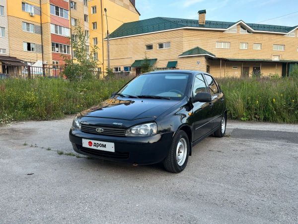

Можно сказать первый мой авто, не считая предыдущей 21099 под которой я больше лежал чем ездил, куплено по программе утилизации, была сдана 99, в 11 году. комплектация норма с АБС и кондиционером. около года ездил ничего не делал, потом понеслось)
Двигатель
— 11194 (1.4) => 21126 (1.6)
двигатель купил бу с приоры, при установки были замены поршня, кольца, пальца той же группы, так на старых был износ на юбке, были установлены обновленные поршня на с напыление графитовым и на вид легче )
так же был установлен противоотливной поддон.
— коробка сток, заменили сцепу на LUK приора ( в стоке такая же стояла)
в планах блокировка дифа, промвал, пара и наверно ряд
Подвеска и распорки
— распорка перед верх Техномастер с доп опорой
— нижняя Автопродукт
— поперечина АвтроПродукт DRIVE
— амортизаторы Автропродукт -50 + пружины автродукт
— опоры перед Гранта + зад Evolex
— опоры двигателя Гранта
— рейка 4,1 — 3,1 гранта
— везде полиуретан желтый точка опоры
— калина 2
Выхлоп
— Паук ProSport 4-2-1
— Резонатор СТТ
— Банка Bosal от сааб турбо + насадка местный рынок )
Тормозная система
— 14" сток => 14" Алнас с насечками => 15" Darbis FS15 + Диски Калина Спорт + колодки TRW
— зад Чугуний) Pelenga + тормозные цилиндры ATE
Колеса
— 14 штапы => 15 литье Yamato (косяк 4x100) перекрашены в два цвета) фото будет
Экстерьер
— спойлер Калина спорт, стоит обтянут пленкой будет перекрас вместе с крышей в черный глянец
— решетки перед MARETTI хром ( полное г… кривые и облезли)
будет весь обвес калина спрот ( молдинги уже в заначке ))) )
Интерьер
сток добивал меня, серый цвет… сидухи неудобные мягкие очень спина болела
— Сидухи черные Гранта
— ковер черный Гранта
-центральная консоль Гранат + пепельница гранта) очень удобная вещь подстаканники )
Музыка
— Магнитола Alpine CDA-9887R процессорная
— CD чейнеджер Alpine
— Ipod 80gb Classic
— фронт Focal K2 Power 165
— Саб ЧВ 10" Cadence не помню какой
остальное в постах будет. планов на машину много)
