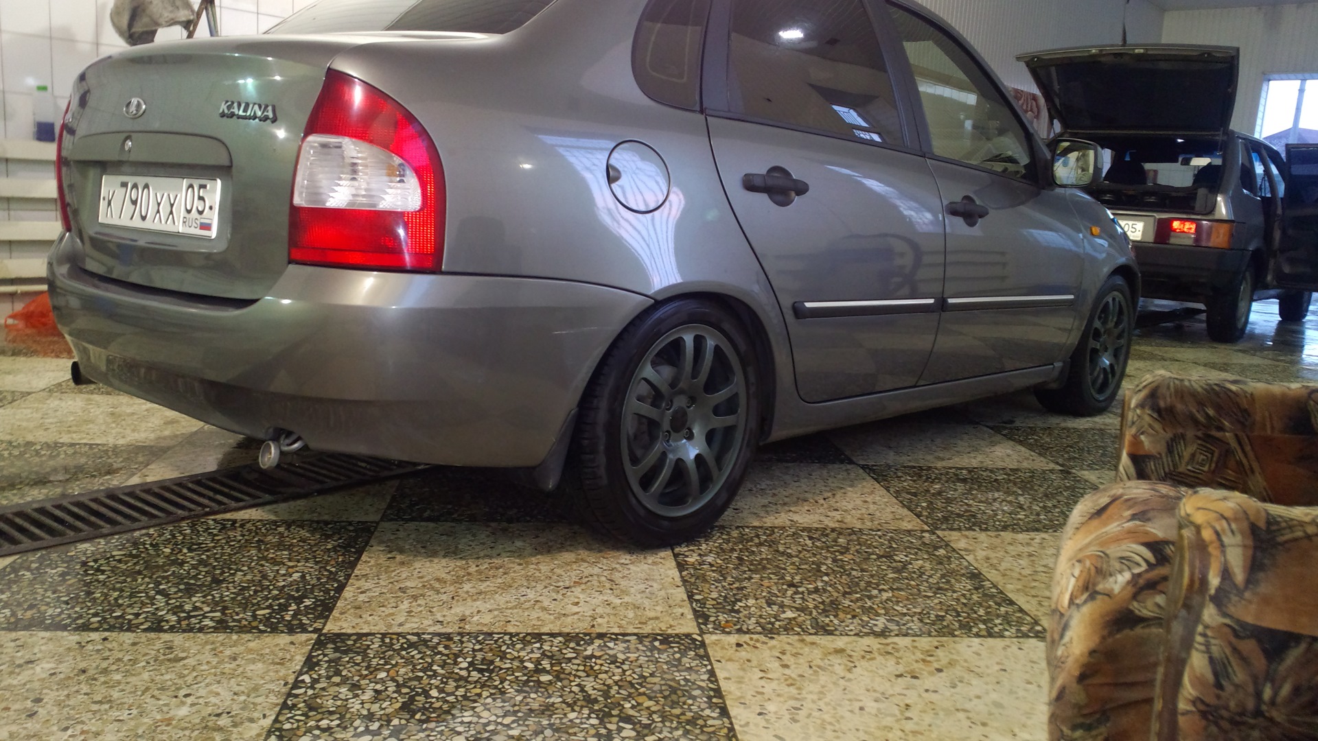

Покупка калинвагена получилась спонтанной, искал очень долго 2114 от супер авто. В то время калину вообще не рассматривал. Но тут появился отличный вариант по цене. И хорошо, что я не нашел таки 14-ку)))
Двигатель 1.4, комплектация люкс, цвет савиньон.
За эти 2 года много чего изменил в машине под себя. С начала осени затеял очень серьезный и трудоемкий тюнинг. Все предыдущие и будущие доработки буду выкладывать в БЖ по мере возможности!

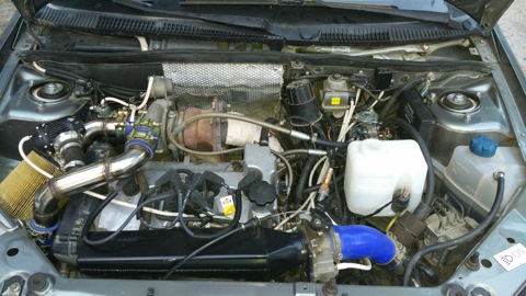

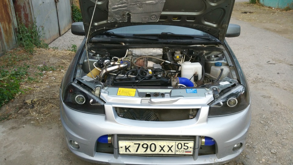

Двигатель:
Блок 1.6 11193
Поршня нива Кострома 82.4 20 кубов. Цековки под безвтык
Шатуны 2110
Колено 11183
Установлено дополнительное полукольцо в бугель колена (для двойной корзины сцепления)
Также сделан доп штифт шестерни ГРМ (болт м6)
Прокладка 2112
ГБЦ от двигателя 11194 (1.4) сток
Рампа нового образца, сделана обратка через адаптер РДТ 2112
Форсунки Denso 440cc голубые
Насос Masuma mpu-103
Заменил ИКЗ на катушку от калины + ВВ провода
Ресивер СТТ
ДАД MPX4250ap в кастом корпусе
ДТВ Hyundai porter
ЭБУ Январь 7.2, софт j7eas 0.4.2
Турбина TF035HM

Колеса: ковка ВСМПО Аврора r15, резя 195/50

Сколько ты давишь? Прокладка от 12ки норм держится, не выдувает?
Уже 2 года как на этой прокладке, все норм. Давлю 1 бар
Норм, а что за адаптер у тебя на обратку? Я тоже буду на новой рампе обратку мутить
Адаптер для рдт 2112, чтобы из рампы н/о сделать обраточную. Но не советую. Я уже на старую перешел. С таким адаптером, да и в большей степени с рампой н/о, нормально отстроить тачку в добусте не получится. Либо координально переделывать рампу н/о. Сделать подачу не из центра, а с краю. И обратку через другой конец, туда уже вешать адаптер.
Читал что норм настраивается, я в любом случае на новой рампе буду делать, у меня же кулер жидкостный, со старой рампой его очень проблемно там разместить
У меня с первого дня стояла старая рампа. Форсы субару с переходниками. Так вот тачку я сам настраивал, все было замечательно. Но вот переходники меня тревожили. Когда перешел на новую рампу, то поправку в добусте сильно поднять пришлось, т.к. смесь была прилично бедной. Да и мало того что пришлось задирать ее, так она еще и горы рисовать стала. Я решил что я рукожоп и поехал настраиваться к опытному настройщику. ТАк вот он увидел новую рампу и сказал что с настройкой будет порнуха в добусте. Так оно и получилось в итоге. Как то так
Ну будем пробовать, у кента шдк есть, посмотрим что он нам нарисует
