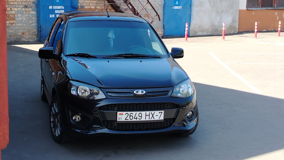

Lada Калина Спорт 2 Stage.2
Lada Калина Спорт 2014, двигатель бензиновый 1.6 л, 165 л. с., передний привод, механическая коробка передач — отзыв владельца
romansan21
Был 4 часа назад
Я езжу на Lada Приора Хэтчбек Пантера и Lada Калина Спорт 2 Stage.2 (до этого — Lada 2110 и Lada 2106)
Минск, Беларусь
Минск, Беларусь
ВЗАИМНОЙ ПОДПИСКИ НЕТ!

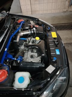

Впускная система:
Ресивер NFR оригинал
Топливная система:
Топливный насос Bosch от Opel Omega 3.2 V6 0580453489
Топливные форсунки Калина NFR, Vesta Sport 0 280 158 013
Тормоза:
Передние суппорта от Nissan 300ZX
Диск тормозной от Alfa Romeo Mito 26x281
Передние тормозные колодки Ebc green stuff DP21200
Армированные шланги AST Нива(короткие)
ВУТ Opel Astra H GTC
PSA 942(дорестайл)10 дюймов
ГТЦ Opel Astra H GTC
PML 433(дорестайл) 25.4мм
Подвеска:
Треугольные рычаги Autoproduct
Стабилизатор прямой 20мм(родной 24мм)
Autoproduct
Рулевое управление:
Рулевая рейка 2 оборота(два полных оборота от упора до упора) Lada Sport Service
Кпп:
5ряд
Главная пара 4.5
Пятая передача 0.69
- Двигатель 1.6 бензиновый, 165 л. с.
- Машина 2014 года выпуска, была куплена в 2019 году
- Lada Калина Спорт (2G) выпускается с 2014 года
Описание изменено 4 месяца назад

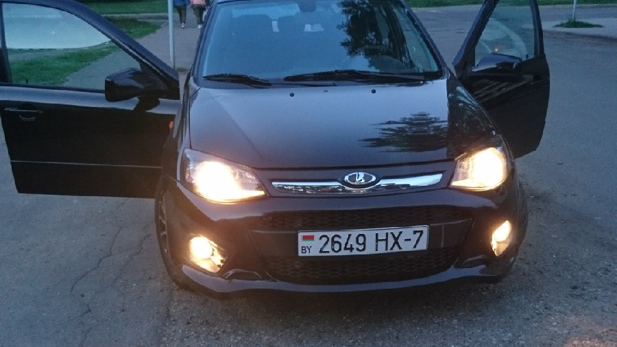

Бодренько 👌🏻

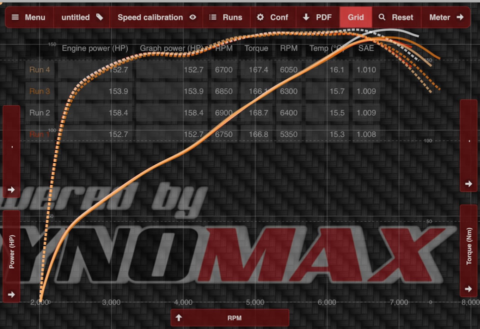

Чёткий аппарат получился)) Замеров на диностенде не делали?
Спасибо)
Uktam84
Буду такой же аппарат собирать, почти по-Вашему рецепту))
ВОТ, это АППАРАТ!
Спасибо)
Очень красивый, правильный и грамотный True FWD. Респект, подписался!
Спасибо большое за хорошие слова, стараемся)
Крутая гонка! 😍👍 я хотел себе тоже калину спорт, но в какойто момент передумал и взял Весту. От части жалею, уж больно нравится мне эта машинка. 😉👍
Красивая брюнетка!
Спасибо большое)
Я думал, в Беларуси только ваги тюнингуют.А тут Калина…
Внушительный спек лист!
Немного да)
Интересно, почитаю))))
Офигенный спортик
Спасибо, Спасибо)
Калина спорт.Это как?Гоночная чтоли?)
Заводская Спорт версий обычной Калины 2
