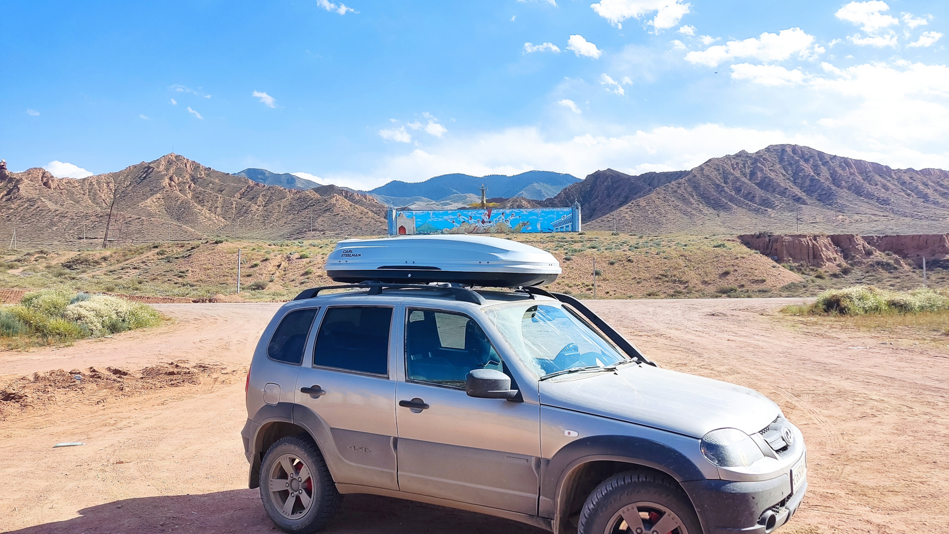

Добрый день. Подскажите пожалуйста как шевик по вместимости с боксом? Уместимся ли со шмурдюком с женой и новорожденным ребенком если соберемся в путешествие?
Доброго дня. Если бокс от 400 литров то да, вполне машина становится вместительнее.
