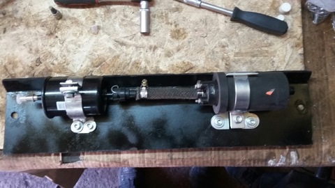

Тихий бензонасос, заборник топлива 2108
С первого момента запуска инжектора, бензонасос работал неестественно шумно. Тогда разбираться не стал, так как давление насос создавал и был российского производства)) Недавно пришлось поменять ДУТ…
