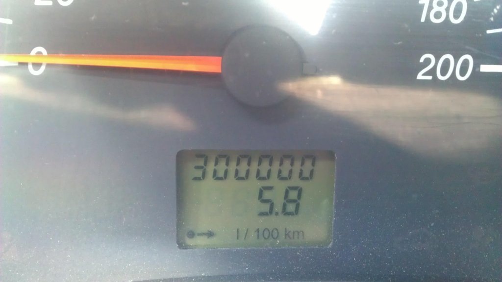

Отзыв был написан когда на одометре Приоры был пробег 300 тыс км.

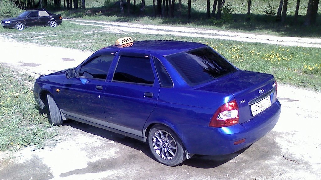

у него на фото "батон" на крыше- работа в такси.
