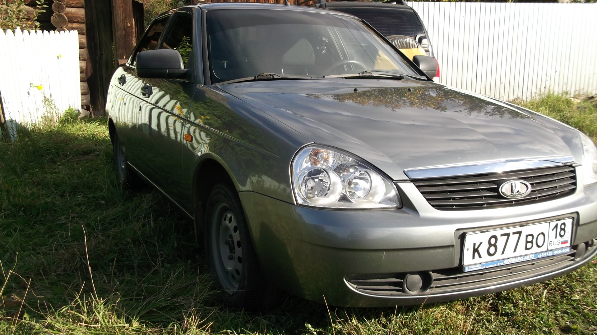

приора 2011года, куплена летом 2014, в планах поэтапный тюнинг двигателя и возможно кпп. Интересно в цифрах по динамике разгона оценивать те или иные железки и настройки авто.
1 этап — чип паулюс
2 этап — чип + паук 4-1
3 этап — валы 8.6 266 + паук 4-1, + программа евро-0
4 этап — валы 8.6 266 + паук 4-1 + главная пара 3.9 + 12 ряд кпп
5 этап — валы 8.6 266 + паук 4-1 + главная пара 3.9 + 12 ряд кпп + выхлоп стингер
Динамика на данный момент 7,5 сек. до 100 по спидометру.
