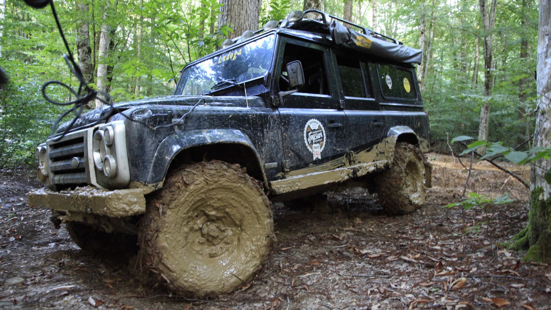

Для спокойного перемещения в пространстве Дефендер потребовал небольшой "доработки напильником", на сегодняшний день это:
— грязевая резина; 33" BF Goodrich mud KM2
34,2" Silverstone MT117 extreme 10,5
— багажник; ARB 2,2x1,2
— доп. свет; 4 Hella Comet 300
— 2 аккумулятора; Varta: 110Ah AGP, 75Ah AGP
— управление аккум. УРА 200 с принудительным вкл.
— рация Си-Би; Megajet 600
— салонная печь; Eberspacher 2кВт, ориг. установка
— подогрев фильтра; Номакон
— шумоизоляция; полы, моторн. отсек, потолок, двери, воздуховоды, пер. панель, затычки в уши.
— потолочная панель кастом колхозный
— защита днища; al 6 mm
— защита дифф. перед, "шляпа" от Terrafarma
— силовой бампер; на заказ под оригинал, МОЩЩ

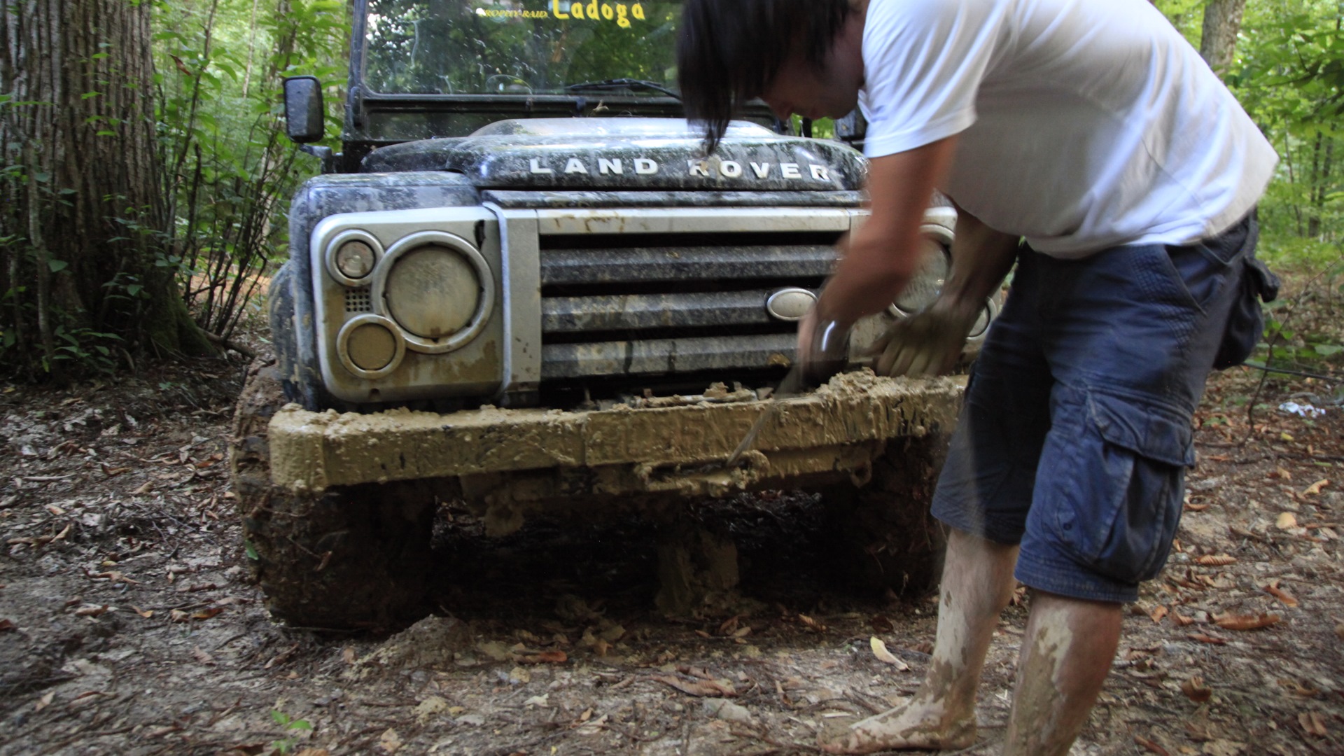

— лебёдка; SW 9500lbs, синтетический трос
— управление лебёдкой перен. под крыло + допол. из салона
— блок в зад. дифференциал; ashcroft transmission
— амортизаторы; Terrafirma BigBore +2см
— пружины Tough Dog +3,5см (пер:520 зад:523)
— рулевой демпфер Terrafirma
— усиленные фланцы Terrafirma
— калитка для запаски Mantec
— силовые пороги Mantec
— доп. топливные баки оригинальное исполнение: в правый и левый пороги и в зад. левое крыло на 140 литров
на очереди: шноркель, частичная гидроизоляция, качественное музыкальное оформление салона, трансформируемое спальное место, крыша в белый цвет.
