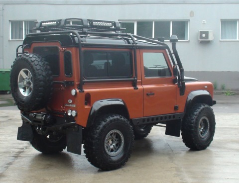

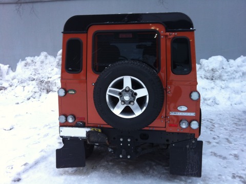

Ну вот, как бы так получилось. Фотосессия перед продажей.
Машина обрела законченный вид, в связи с чем и была сфотографирована. Большее количество фотографий можно также посмотреть на сайте

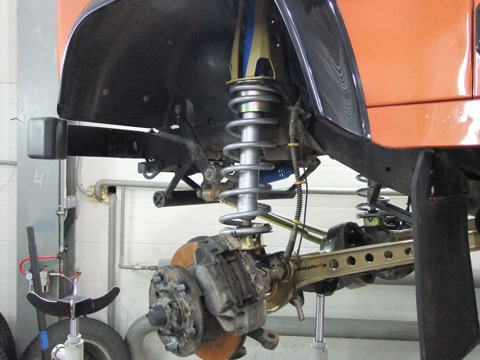

Испытания подвески
Наконец-то смонтировали ролик об испытаниях на рампе! Тщательно проверили все элементы подвески во всех положениях, убедились что все работает как надо, рассчитали размер проставок под отбойники мост…

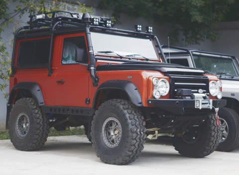

Первые результаты
Наконец то машинка начинает приобретать законченный вид Установлен каркас безопасности, багажник и дополнительная иллюминация Смонтирован передний бампер с лебедкой Установлена задняя ступенька со с…

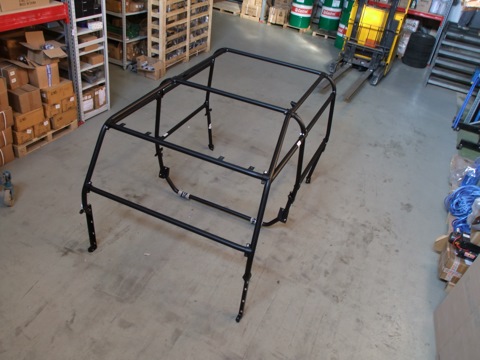

Каркас Safety Device
Приехал каркас Safety Device. Извлекаем каркас из ящиков, проверяем комплектацию и собираем пока на полу в сервисе. В ближайшие дни приступаем к монтажу на автомобиль

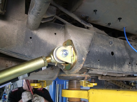

Задние реактивные тяги на ШСах
Наконец то пришел недостающий элемент подвески — задние реактивные тяги от Terrafirma. Тяги не простые — вместо обычного резинового сайлентблока (именуемого в народе "черепашкой") в них ст…

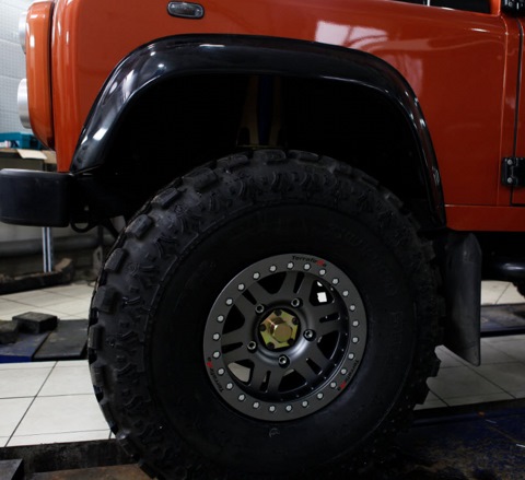

Новая обувка
Поставили "проходимца" на новые колеса. Планируемую резину 38 дюймов приходится долго ждать, поэтому пока собрали "компромиссный" вариант на TSL SSR 37-12,5 Первые впечатления —…

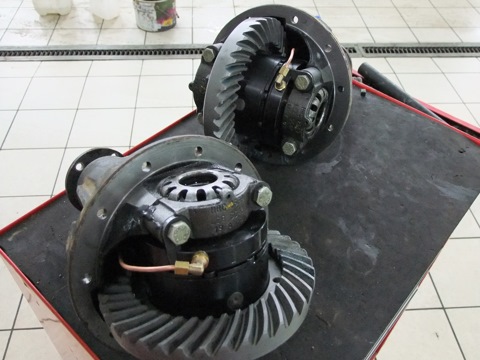

Блокировки и начинка мостов
Ну вот. Дошло дело до блокировок, усиленных полуосей, хабов и ШРУСов Забегая вперед, отметим, что, за несколько прошедших лет, за счет использования грамотной "элементной базы", проблема п…
Тяги — реактивные и рулевые
Пришла очередь замены реактивных тяг. Передние берем от нашей любимой Terrafirma с коррекцией Кастора 6 градусов. А вот с задними вышел конфуз. Как встали задние тяги, хотя и доработанные англичан…

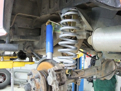

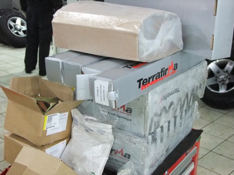

Ставим амортизаторы и пружины
Используем амортизаторы Террафирма с увеличенным ходом под лифт 5 дюймов. Прикол в том, что все амортизаторы — одинаковые (и передние и задние). Это удобно — меньше в запасе возить. Амортизаторы (чт…
