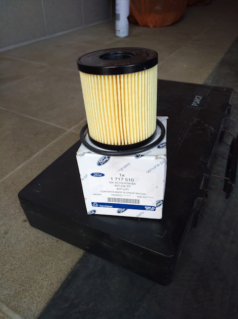

Нюансы. Замена масла и маслянного фильтра.
Всё просто, если Вы имеете ключ "фриловода". 1.Нужно сначала менять фильтр, а затем сливать масло. Потому что, когда Вы откручиваете фильтр, то ещё грамм 250 сливается в поддон. Я сначала…
