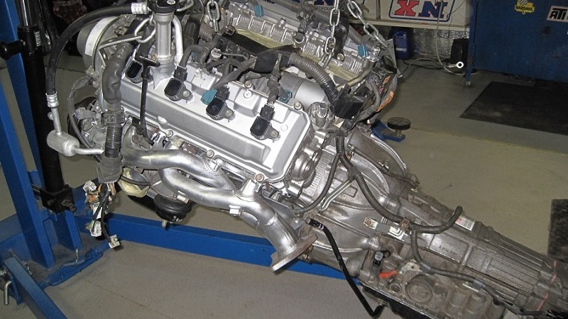

За драйвом и рейтингами не гонюсь, просто по мере возможностей и желания делюсь происходящим с машиной. Автомобиль покупался для того что бы в свободное время было чем занять голову и руки. Лего для взрослых)) Получаю удовольствие от самого процесса.
Экземпляр достаточно редкий. С завода мотор 4.3л v8 в полной комплектации. Состояние близкое у идеалу, что еще большая редкость.
На данный момент на машине установлен компрессор типа Лисхольм производства whipple superchargers. Машина готова, но постоянно дорабатывается и изменяется. Таково ее предназначение)) Бортовик будет постепенно наполняться по мере появления свободного времени)))
🚩При старом сетапе на бусте 0.9 и огромном шкиве выдал 525л.с. уменьшив шкив, буст можно поднять до 2 очков. Компрессор этот позволяет. Но ездить на заднем приводе и огромном моменте с низов просто не реально.🚩
Краткий список спеков. Каков он будет в дальнейшем неизвестно. Все мремя что то добавляется или заменяется чем то другим

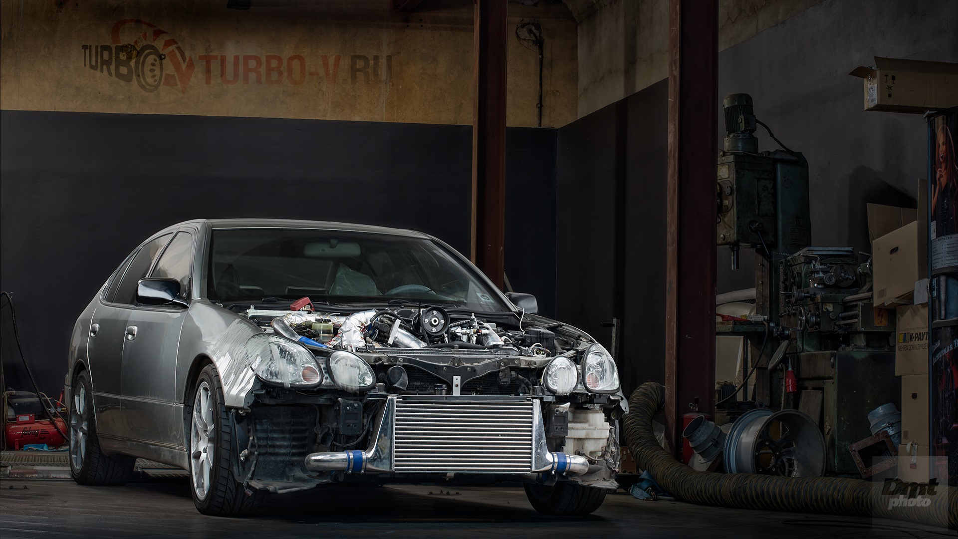

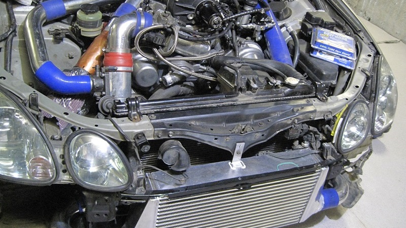

Да пока не до этого. Сделали новый впускной коллектор отфрезерованный из большого куска алюминия. Пришли новые ядра кулеров из америки. Отфрезеровали бачки для них. После переделки выхлопных коллекторов старый выхлоп решил выбросить и сделать новый. Компоненты изготовлены. Но времени нет. Все завалило снегом и закатывать машину в бокс буду не раньше как все растает
