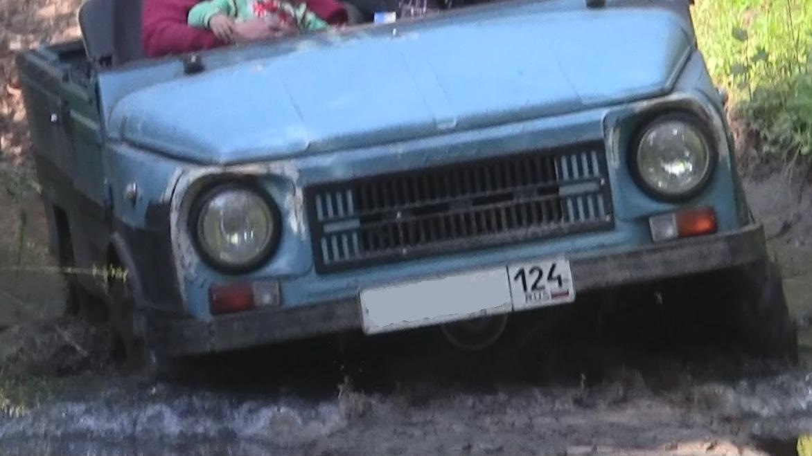

Однажды увидел такое чудо как ЛУАЗ в тайге, почти стоковый, на нем был установлен 105 — сильный японский мотор и гидроусилитель руля. Исследовав его со всех сторон понял, это то что мне нужно! С того дня я заболел (в хорошем смысле) ЛУАЗом.
Через три дня у меня появился Лунтик (так ласково его называют жена и дети), кстати продавался за 400 км от меня!
Проходимость … слов не подобрать! Один раз правда все-таки пришлось идти домой за трактором, не, не застрял, а утонул! Брод оказался глубоким.
Что сделано:
Обработал антигравием и антикорозийкой
Установлены два передних сидения от 2109
Установлена рейка с ГУР и рулевой колонкой от Nissan Sunny
Установлен дополнительный генератор от 2109
Установлена люстра
Перенёс вниз дворники
Удлинил передние рычаги и порезал арки
Установлены колеса на 16 дюймов (диск от нивы, резина белшина ф 122)
Заменена штатная проводка на проводку 2109
Установлен щиток приборов от 2109
Что делается сейчас:
Замена ДВС
Отопитель салона
Выпускной тракт
Что ещё хотелось сделать бы:
Установить шнорхель
Установить ABS
Установить дисковые передние тормоза
Установить лебедку (неопределился пока какую)
Изготовить БР из косозубых шестерен
Установить переднюю балку на задние колеса (для лучшей маневренности)
