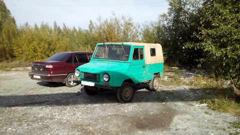

Привет всем! История владения данной маркой начинается давно до моего рождения! Папа всю жизнь ездит только на этой марке автомобиля( не в частности именно на этом). Таких машин у нас в семье было 5! Первая была А-шка, кузов от которой выкинут из гаража году так в 2009, вторая стоит на козелках полностью перебранная по ходовой, мотору, осталось только покрасить и довести до ума… Третью отец мучает до сих пор, от меня ей конечно тоже достаётся, но уже редко… остальные две на запчасти ушли=)))
Последняя, с которой начинается БЖ, уже будет для перестроя… Пока не известно, тотального или глобального… Из сделанного на той что перебрана: — дворники от ВАЗ с нижним расположением поводков и самих дворников
— печька на газу(Это на всех авто что имеем)
— без контактное зажигание
— Шкворня на шарах
— Готовы лифт проставки(но не установлены пока)
— бампер силовой с лебёдкой(тоже валяется без дела)
— рулевая колонка от ВАЗа, управление фарами, поворотниками, вместе с блоком реле ко всему этому.
— сапуны со всех силовых(КР, РЗМ, КПП, труба КВ) выведены по магистралям и в салон.
Ну и по мелочи ещё немного понаделано, выписывать то что возможно не выйдет в БЖ не этого авто думаю не комильфо=) Хотя возможно всё!
Аппарат довольно сносно держит насильственные действия как со стороны бати, так и меня и в целом свои функции выполняет на ура! Было много всякого что пережили на данном авто, так как получается я с самого раннего детства на нём возился в очень глухие и не проходимые места! Получал он сполна и много и всяко и по всякому… Приезжали даже на 3ёх колёсах ибо отломило балку переднюю… но всё же доехали до дому, хоть и 30км/ч…
В общем время владения, ремонта данного аппарата довольно значительное! Есть некоторые приспособы, которых не сыскать, кроме как не изготовить самостоятельно… Капиталился мотор, КПП…да что тут говорить ВСЁ капиталилось что есть на авто и не по разу=)))
По мере свободного времени буду записывать в БЖ продолжение жизни авто…
