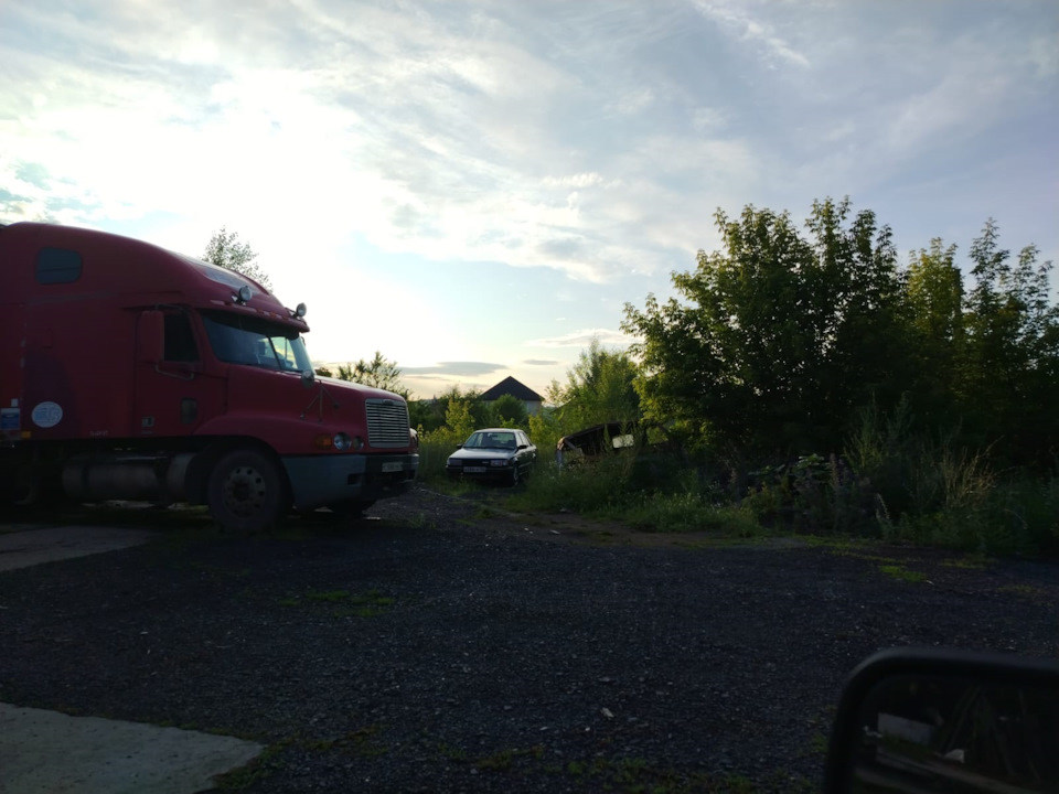

очередная машина с металолома…дизель мотор мертвый головка вся в трещинах…мотор очень редкий и дорогой…купил мотор контрактник прислали транспортной компанией из новосибирска еще не ставил- наверное до весны подожду
