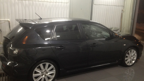

Давняя мечта идиота наконец таки сбылась.
Искал если честно именно в подобном состоянии, так как тут было все ясно и понятно. Мотор в данной машине мертв, по кузову имеются проблемы, нужна полная покраска кузова, все решаемо, нужно время, силы и деньги.
Машина находилась в городе Киров, Кировского района 1100 км. В один конец, ехали нон-стопом. Забирать машину пришлось в два этапа. Первый раз приехали посмотрели. Второй отправили эвакуатор через две недели. Ехать сама она не могла. Сильный жор масла мог убить колено и тогда бы появились дополнительные расходы.
Пред идущий хозяин не стал дербанить машину и оставил весь тюн на ней. За это ему отдельное спасибо.
Также огромное спасибо Carsmoto, 95% запчастей куплены у них. Костя спасибо.

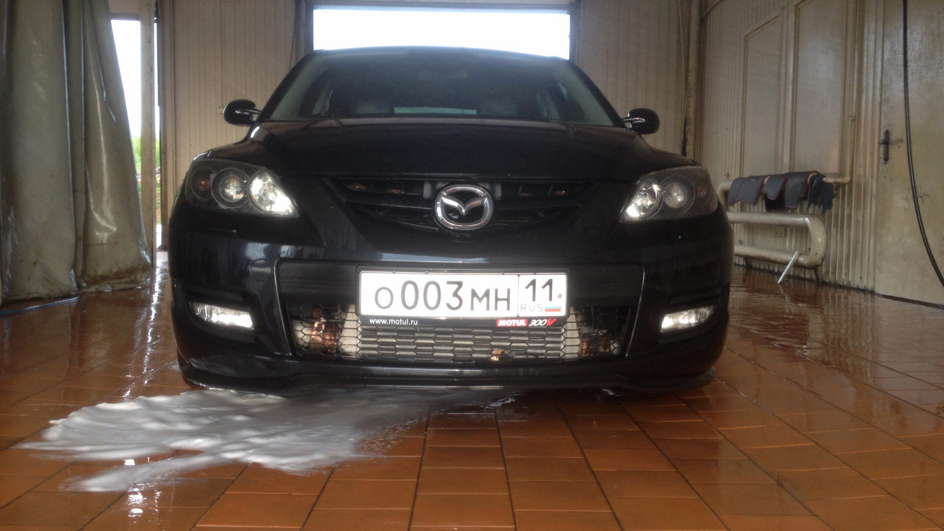

Установлено:
Двигатель:
-Кованные шатуны Manley
-Стоковые поршня G2
-Шпильки верхние, нижние ARP
-Впуск: SureMotorsport Aeros ID300
-Инлет: SureMotorsport Sidewinder
-Фильтр: AEM
-Носок на фильтр SURE
Kinugawa Turbo Upgrade CHRA Kit MAZDA Mazdaspeed 3 6 CX7 CX9 K04 Killer + 25% HP (говно редкостное, даже не думайте ее покупать!)
-Турбина: BNR Stage3
-Прокладка гбц Cometic
-Прокладка впускного коллектора: SureMotorsport Tig
-Опора двигателя: SureMotorsport Torq R3
-Боковые опоры двигателя Streetunit
-Шайбы форсунок CP-E (Replica)
-Фронтальный интеркулер: CX-Racing
-Доработан ТНВД: кишки Autotech
-3-х портовый соленоид MAC
-Дaунпайп: M2 Perfomance
-Топливный насос:DeatschWerks 265 л.ч
-Маслоуловитель SURE Oil Rig™
-Усиленные шайбы опоры кулисы КПП Sure
-Шорт-шифтер Sure
Тормоза:
-Шланги армированные Goodridge
Диски:
-Перед: EBC Brakes TurboGroove
-Зад: EBC Brakes TurboGroove
Колодки:
-Перед: EBC Brakes Yellow Stuff
-Перед: HAWK 5.0
-Зад: EBC Brakes Yellow Stuff
Интерьер:
-Ручка кпп Sure
-Грядка Custom Performance
Доп приборы фирмы STRI:
-Датчик давления наддува SLM 52мм
-Датчик давления масла SLM 52мм
-Датчик температуры масла SLM 52мм
Диски:
— Rays Gramlights 57Xtreme 18 x 7.5 +50
— В планах Bilstain B16 и больше ничего мне не надо.
- Двигатель 2.3 бензиновый, 260 л. с.
- Машина 2006 года выпуска, была куплена в 2015 году
- Mazda 3 MPS (1G) выпускается с 2006 года
- Госномер О003МН11
