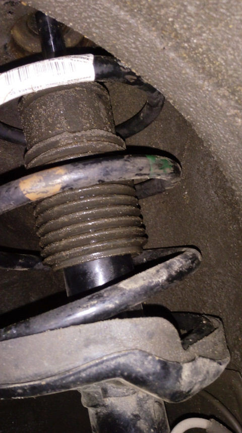

Тотал передка
Да да, , пружины ещё родные передние и задние) перед уже упал ниже некуда и у стоек газ вышел. XOOD прослужил 5 лет. Купил контракт с 4вд, но, с них сниму только пружины. А стойки дорест оставлю на н…
