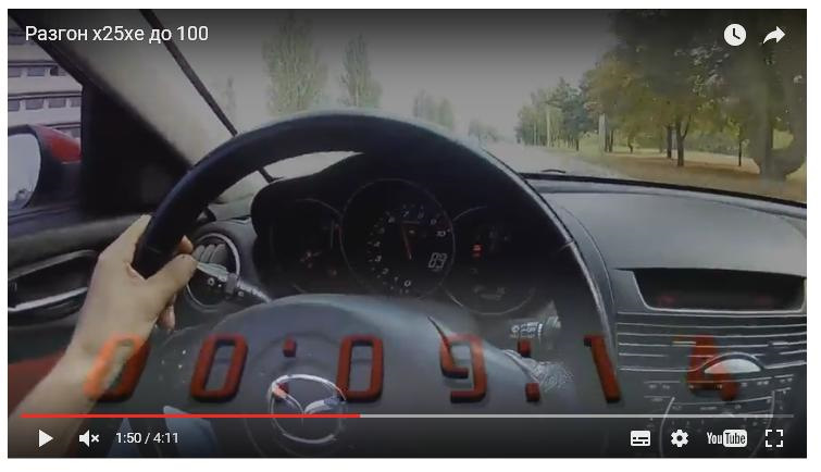

А как вопрос с документами и постановкой нового ДВС в МРЕО? Решал каким образом?
Мои искренние соболезнования: 12 секунд до 100 км/ч на V6 в RX-8 — это не провал проекта, а гиперпровал. :(
Я вроде тебе на УОКе говорил, что надо хотя бы 3.0, а лучше 3.2?
П.С. Ты всё еще можешь успеть на сторону зла (3+ литра). :)
а теперь подробнее?
Да уж куда подробнее. Ты сам доволен результатом?
первым черновым результатом, когда вообще померяли что может эта машина?) когда я первый раз разгонял ее с места медленно расскатываясь, а Женя словил нехилый букс?) На прошивки с смесью 14,7 везде, что б не жрало, и на резине 235/55, которая показывает по спидометру 90 км/ч при реальной 101.16 км/ч?) на отсечке в 7000 оборотов, которая даже по спидометру — показометру заставляет переключить передачу и добрать 4 км/ч, что б зритель увидел цифру 100 и радостно плевался слюной?)…
Да, я доволен. Есть еще много косяков, которые можно устранить сходу и получить намного более интересный результат) Верю, что у Вас все получается сразу, с первого раза и без настроек — репетиций))
Ну самое главное, что доволен. Остальное — не имеет значения.
теоретичесикй результат, если просто поставить штатную резину )…так что все норм.
ОК, отличный результат.
Да, классная красная машинка) Удачи с ней)
спасибо
Удачи с проектом, как раз к теплым солнечным денька и сухой дероге закончить ;)
да, планы как раз в мае выехать )
