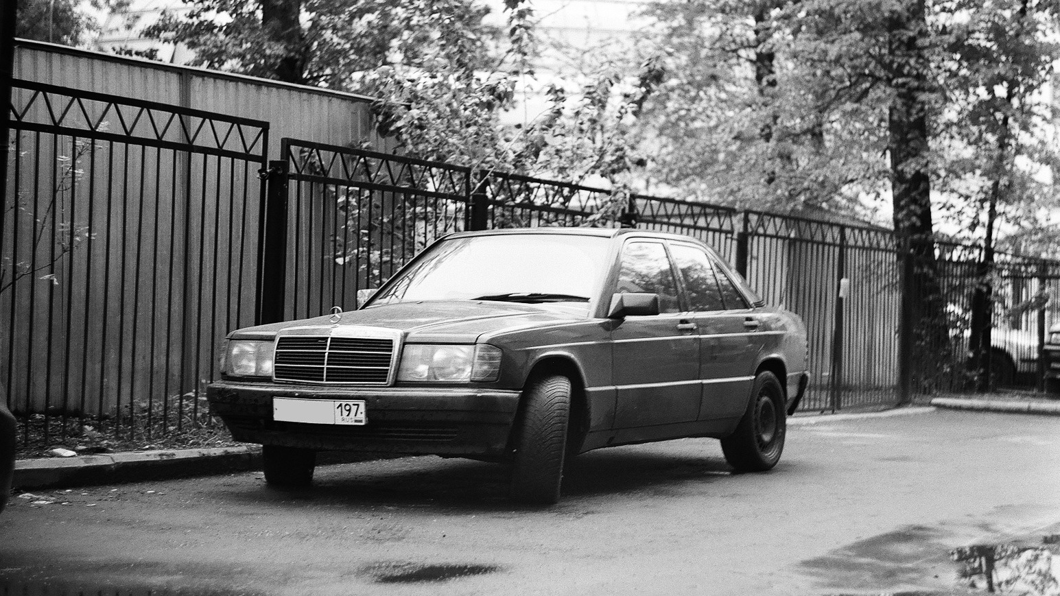

История покупки простая. Нужна была машина, старая, что бы не жалко по трассе грунтовой погонять, что бы при этом комфортно (в Гетце уж слишком подвеска жёсткая) ну и что бы машина была с харизмой. Долго и много выбирал, всякое… В итоге решил, что хочу седан, квадратный, с задним приводом и обязательно с люком. Под мои критерии больше всего подошел легендарный 190й.
Купил почти не выбирая чуть ли не первую попавшуюся. Машина была бита во все места, крашена хреново, но в целом не гнилая и со стабильным движком.
Поездил, устранил кучу косяков, похоронил в неё тонну денег и решил, что пора либо продавать, либо браться за неё серёзно. Не продал ;)
UPD 11.07.15
Кузов:
— морда от японского донора, всё восстановлено до заводского вида
— новый задний бампер
— восстановлены передние фары Хелла
— решетка оригинал
— новый капот
Мотор:
— снова m111.974 (2.3 атмо)
— фильтр нулевик
— выпуск Bosal штатный
— пламягаситель взамен катализатора
— удалён резонатор
— радиатор от японского 2.3 во всю морду
— электровентиляторы от шнивы
— обновлена проводка мотора
— установлен датчик давления масла
— заменен штуцер системы ОЖ
— доп. датчики ОЖ на приборку и вентиляторы
— прошивка под версию без катализатора
КПП:
— АКПП 722.423 от w202 с хвостовиком от 722.400
Подвеска:
— амортизаторы перед от 2.5-16 оригинал
— пружины перед от 2.5-16 оригинал
— проставки под пружины 1 размера
— амортизаторы зад KONI Str.t
— пружины зад штатные (- 0,5 витка)
— короткий рулевой редуктор от 2.5-16
Тормоза:
— Перед вентилируемые от 2.5-16
— Зад сток
— Замена магистралей спереди
