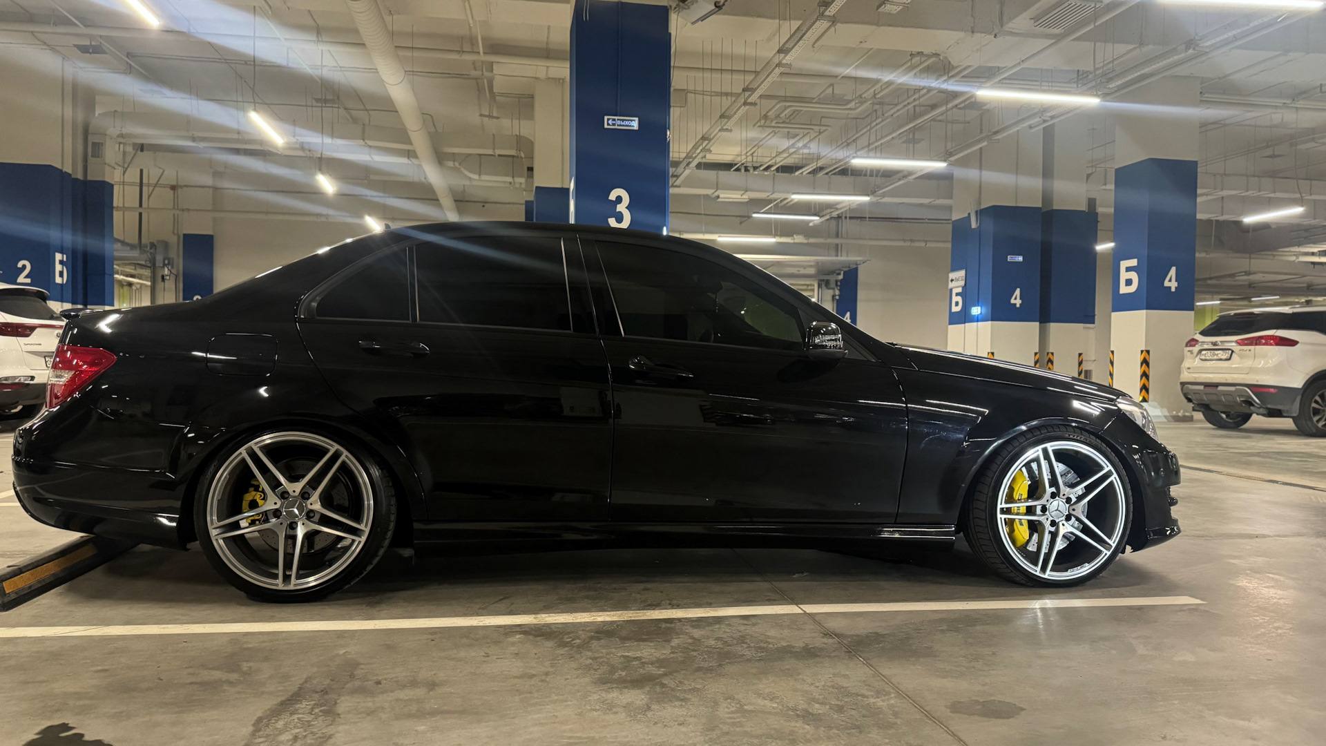

Двигатель:
Контрактный мотор 271.860
Увеличенный кулек
Чип на 240 л.с.
Даунпайп
Подвеска:
Пружины в круг H&R -45mm
Аморты billstein B6.
Задний подрамник и все рычаги от w205
Регулируемый развальный задний рычаг billy bones.
Диски:
Реплики, рисунок в стиле заводских дисков от c63 2011-2015
8.5j et35 r19
9.5 et35 r19
225/35/19
235/35/19
Тормоза:
Передний суппорт 6pot Brembo E63
Диск 360мм
Задний суппорт w221 s500
Диск 320мм

Выхлоп от c63 на c250
Капот кастомный аля BS
стайлинг
Сплиттер
кузовной ремонт
