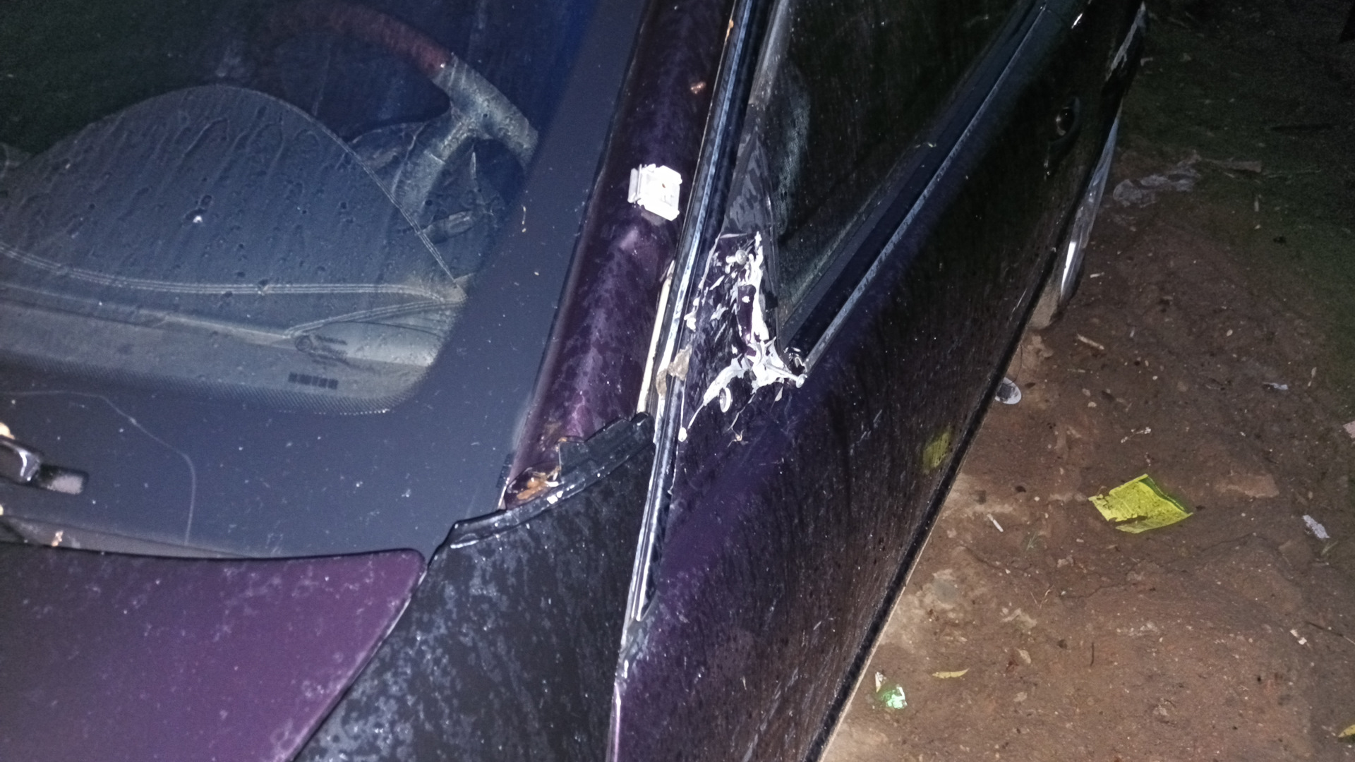

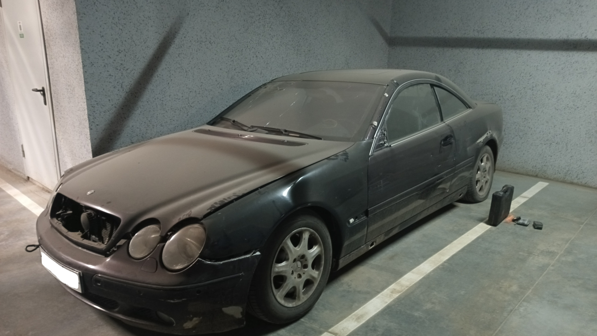

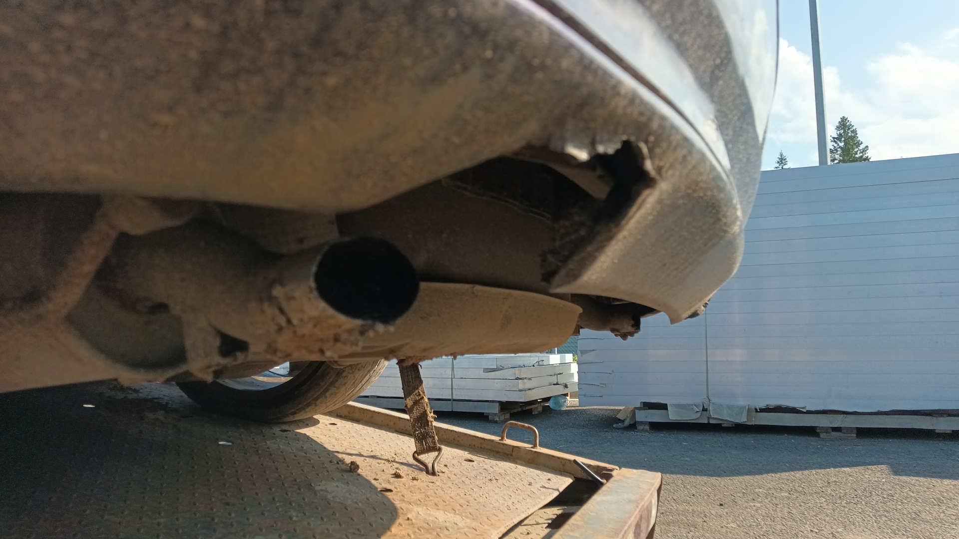

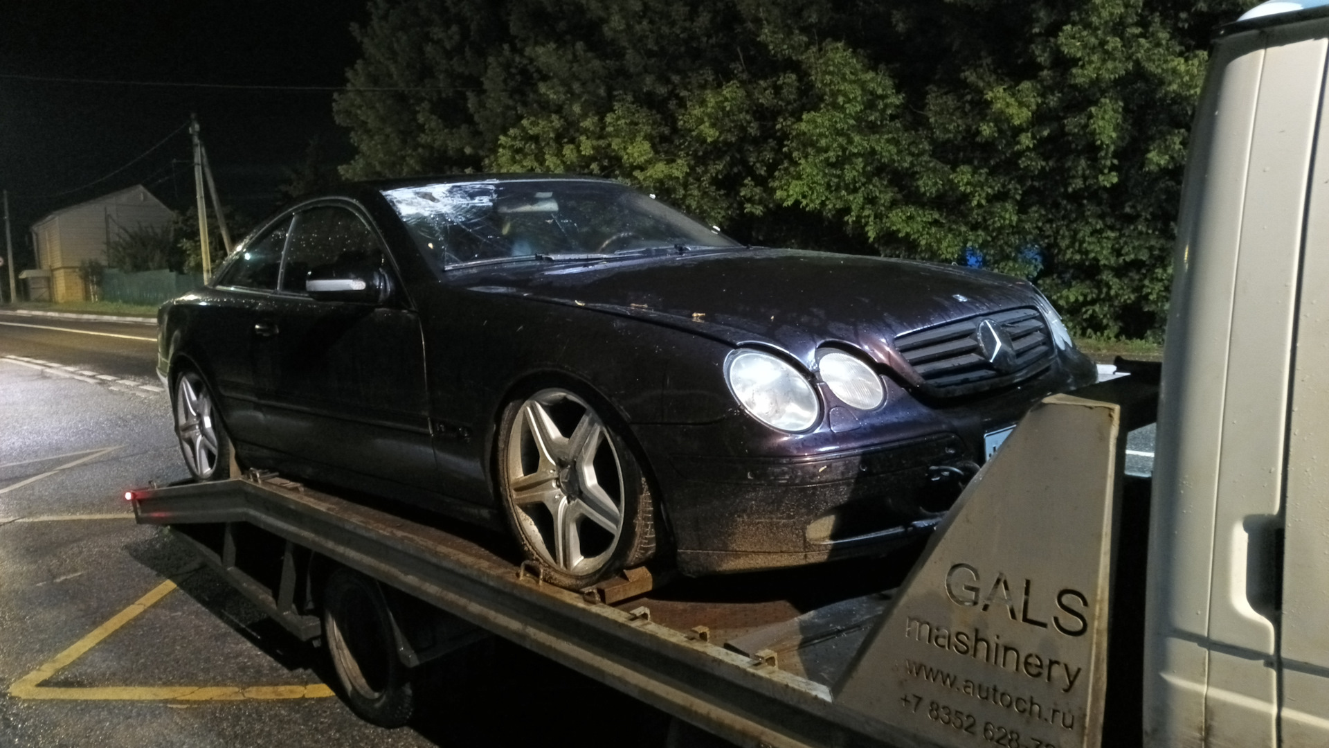

Спустя три месяца после продажи W220 — я нашёл, поехал и купил W215 как донора. Очень недорого, машина на ходу. Дистроник есть, работает. Прочерчен левый борт, в багажнике дыра для открывания замка, дыра в лобовом стекле. Классика.
Документы — считай "от холодильника". Ксерокопии, оригиналов нет, запретов на 460+ тысяч. Двигатель — М113.960, с дырявым радиатором, работает — приемлимо.
Цель — свап на меху, разбор, и пересадка силовой части в какое-нибудь BMW.
План:

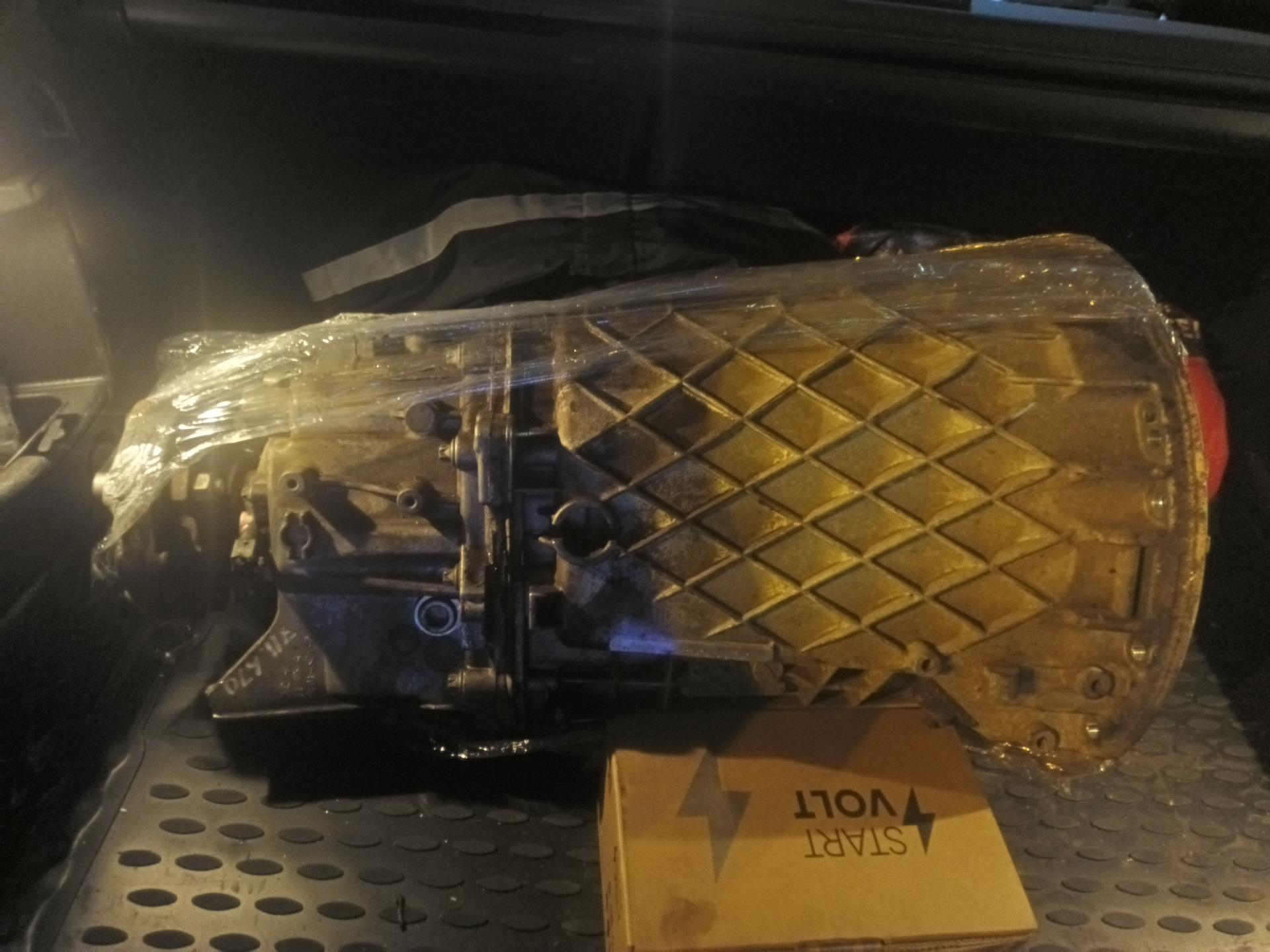

Маховик ОМ646 с переваркой реперного диска с автоматного маховика(закуплен);
МКПП 711.670 на 510Нм от дизельного W204 с кулисой(не закуплены);
Перепрошивка блока управления под механику, без экологии и с обманкой иммо от Breakneck(готово);
Автономная проводка из Ингушетии от Арби Одзоева ING-MOTORS(готово, ждёт установки).
Последующая разборка.
Пишите, если вам нужны какие-то детали с салона, например. Навеску пока не разбираю, машина должна быть условно самоходной.
