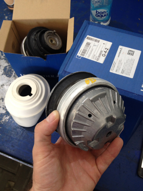

Решил поменять опоры двигателя. Для всех кто решит менять: они разные! Левый и правый, разная жесткость. Отличительная особенность правого в наличии пыльника в комплекте. Lemforder 25401 01 — Левая…

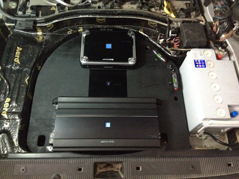

Фальшпол для Mercedes CLK и Alpine
Доброй ночи всем. Сегодня запилили фальшпол, покрасили его и установили процессор с усилителями. Эпопея с музыкой должна закончиться через 10 дней. Подробный отчет будет обязательно. Спасибо, что ост…

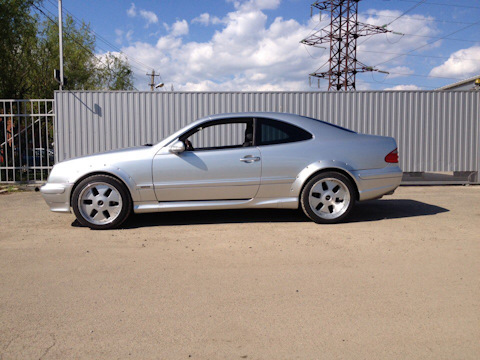

Регулируем высоту подвески Mercedes простым способом.

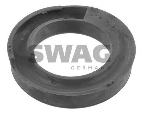

Доброго дня. Сегодня мы с Пашей ragnarsson обсуждали тему высоты подвески наших машин. Я пошел путем кардинальным: пружины Eibach + (на самом деле они располагаются над пружинами в стакане.) Если…

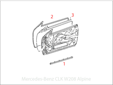

Доброе утро! Как оказалось, мои уплотнительные резинки для дверей приказали долго жить. Ранее я выкладывал номер для пассажирской двери. Сейчас хочу привести полный список. A 208 720 13 54 — верхний…

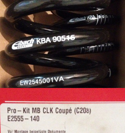

Скрещиваем
Доброго времени суток друзья. Пришли сегодня пружины Eibach Pro-Kit (номер для тех кто захочет заказать на 2,3 компрессор: E2555-140) и скоро мы с вами увидим, что будет если скрестить следующие вещ…

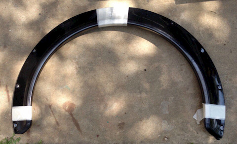

Раширители арок для Mercedes CLK

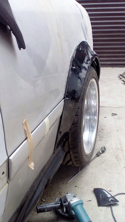

Долго искал, где заказать раширители (фендеры) арок для Mercedes CLK. В прошлом "пост дёгтя" я рассказал как было дело. Пришло время приятного. Материал: ABS-пластик. Это ударопрочная терм…

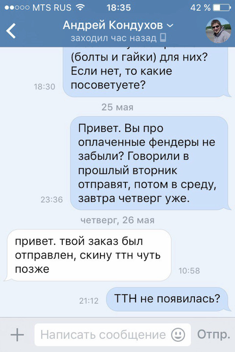

Дело было так. Нашел фирму, которая их делает (их, это такие расширители кузова типа "Rocket Bunny"). Ссылка на расширители Списался. Созвонился. Предупредил, что нужно как можно быстрее,…

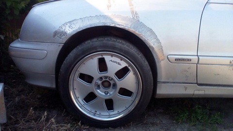

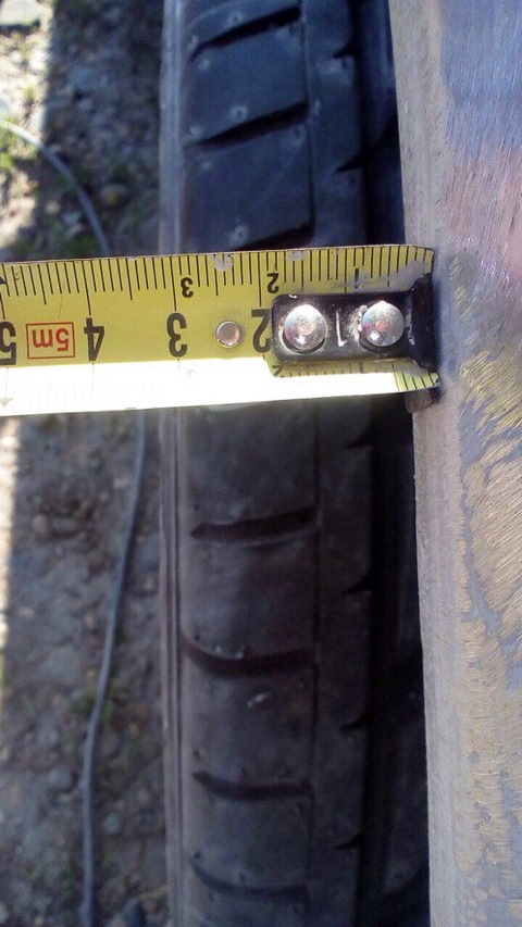

Раскатка арок на Mercedes
Здравствуйте, уважаемые подписчики и гости. Вкратце расскажу вам о том, что раскатать арки на мерседесе можно, но немного. Итак, передние арки была раскатаны максимум на 2,5 см. Это без извращений и…

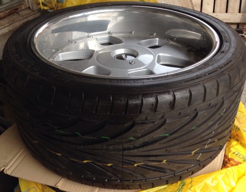

Боевые тапки и посылка от Каримыча
Кто-то говорил, что резина 285 большая для дисков 10j. Все ровно. И ещё Каримыч порадовал.

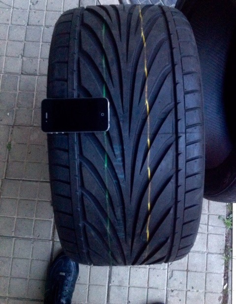

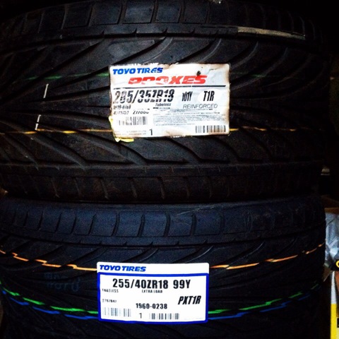

Раньше размер не имел значения. 285мм радости
Собрал комплект Toyo Proxes T1R 285/35 R18 достаточно редкой размерности на задние колеса, на перед попроще 255/40 R18. Даже ставить не хочется, такая красота. ^.^ До этого момента у меня небыло таки…
