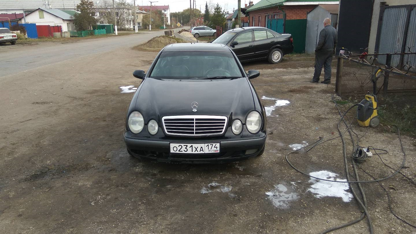

Двигатель и трансмиссия:
— м112
— Объём 3.2
— АКПП
— 722.618
Подвеска:
Передняя:
— пружины H&R -40 + баферы
— проставка на пружину 5мм — 1 шишка (A 210 321 01 84)
— развал -3.50
— амортизаторы 354005 kyb ultra sr (с переделанной втулкой под стандартный болт)
— проставки на ступице 1см
Задняя:
— пружины H&R -40 +бафер
— проставка на пружину 15мм — 3шишки (A 210 325 03 84)
— развал -3.50
— амортизаторы сток
— проставка на ступице 2,5см
Тормоза:
Спереди:
— ступорта от Cl w215
— тормозной диск 345ми от ML163 4.3
— колодки Ate 13-0460-4990-2
Сзади:
— тормозные диски сток
— суппорта сток
Колёса:
— Диски Mercedes-Benz R17 7.5j в круг
— Резина всегда 215/45
— Диски Brabus Monoblok IV R18 10j в круг
— Резина 225/40
Выхлоп:
— Прямоток с нержавейки на 63.5 трубе
- Двигатель 3.2 бензиновый, 218 л. с.
- Задний привод
- Машина 1999 года выпуска, была куплена в 2017 году
