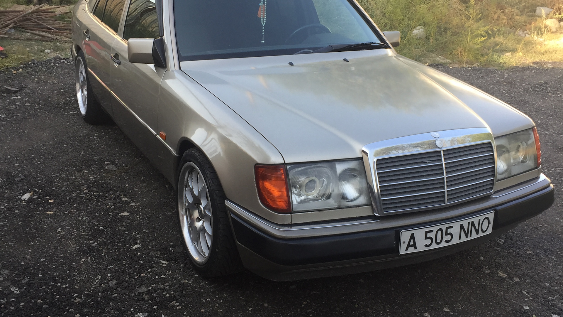

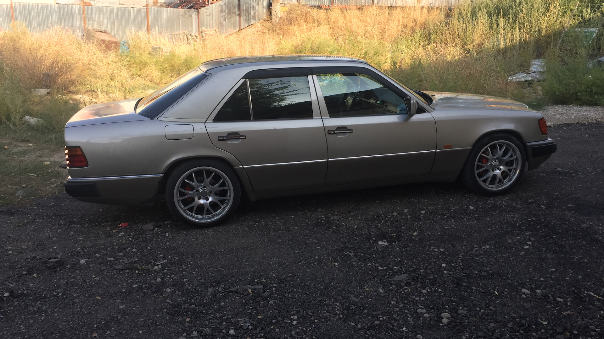

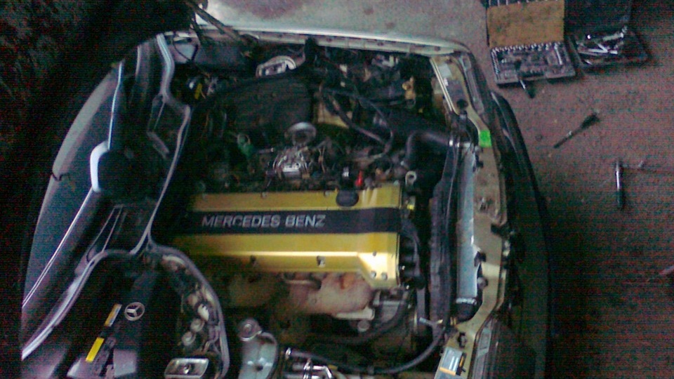

Про мою машину. Была куплена в 2007 году w124 кузове 3-х литровый 24 клапанный (гибрид) пришла с Японии в хорошем состоянии. Мурзик хороший мне очень нравиться!)) До сегодняшнего дня было многое изменено
Был установлен двигатель: м104,980 24 клапана (гибрид) стандартная мощность 220 л.с. Объем двигателя было увеличено до 3.2. Блок цилиндров были расточены Заменили поршня на 89.9 и колончатый вал от с ходом 84 мм. Поменял распредвалы установил от м104 3.6 ///AMG Отъездил года два и поменял двигатель на м104,941 3.6 ///AMG от w202 с пробегом 85000 км
Система впрыска: изначально стоял Ке-джетроник, позже был изменён на hfm инжекторный впрыск, в будущем полнимую установить эбу по серьезнее, время покажет.

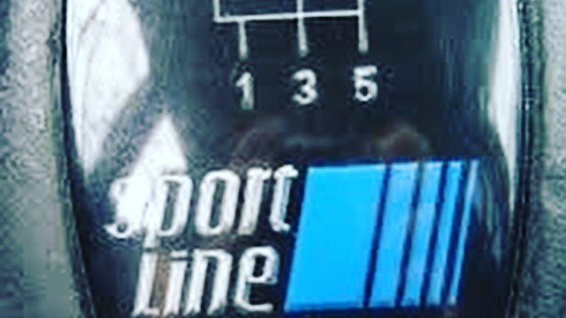

Трансмиссия: Установили МКПП 5 мех 717450 (зеркало) из начально была на автомате 722.359 4 ступка. Редуктор 3.27 без аср, асд. В будущем планирую установить систему блокировки дифференциала ASD.
Подвеска: Изменил ходовку пружины спортивные APEX амортизаторы передние KYB задние от монтеро спорт с регулировкой жоскости электрический + полиуретановые сайлентблоки.
Система выхлопа: Резонатор и последняя банка от C202 АМГ.

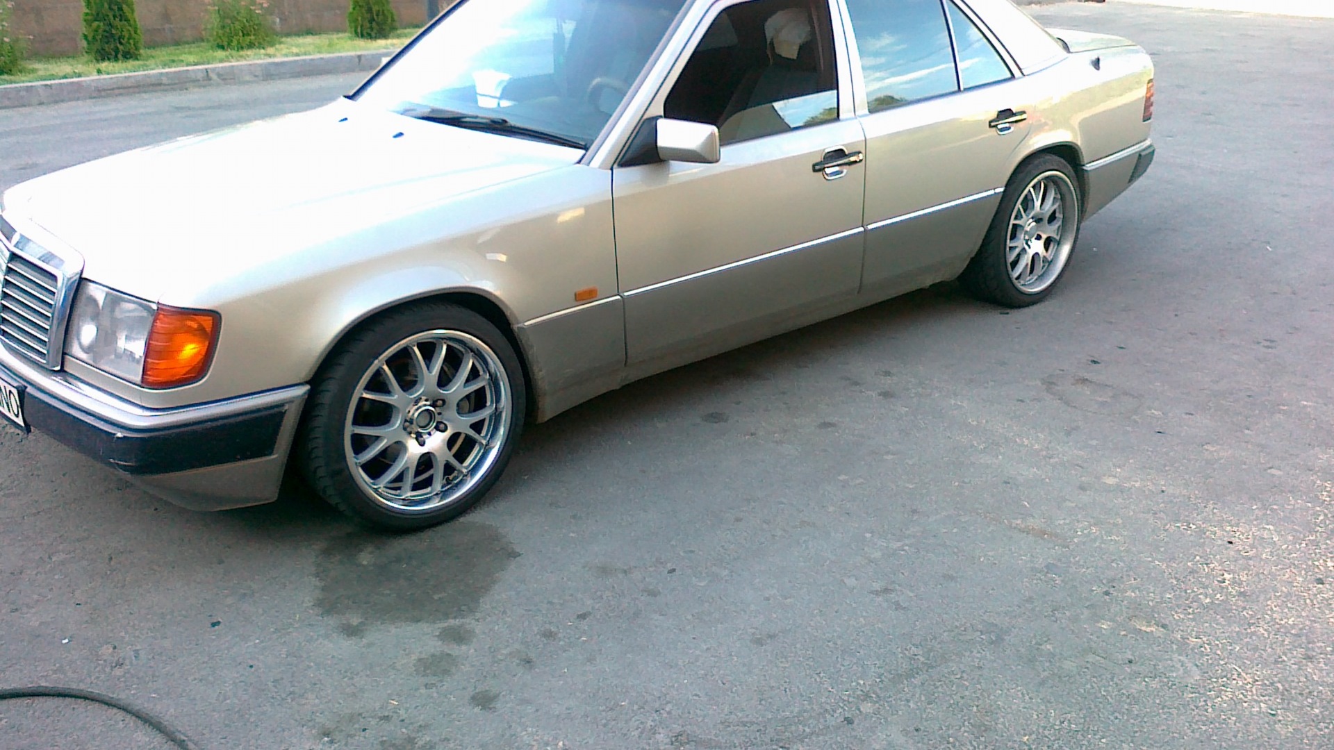

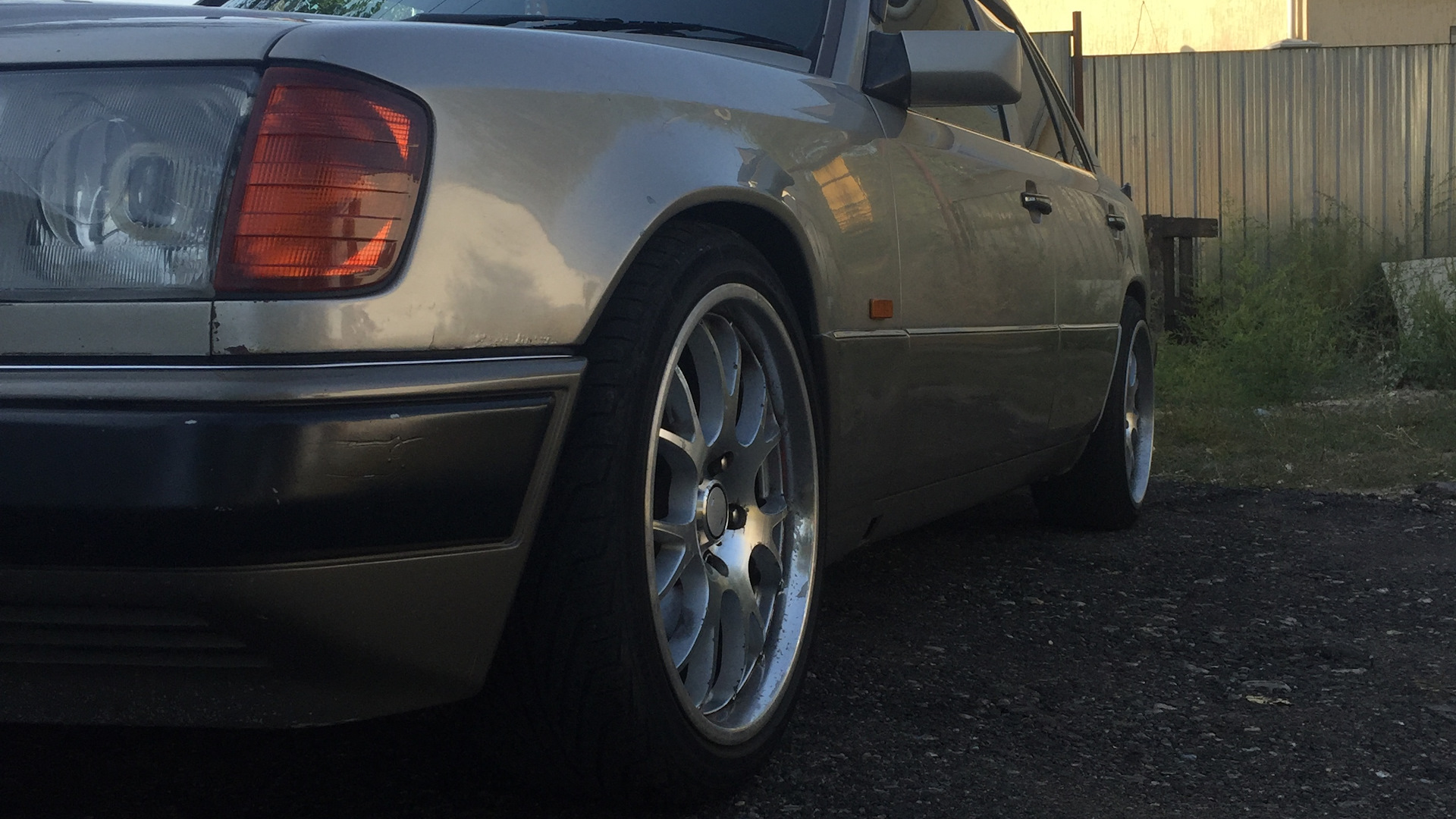

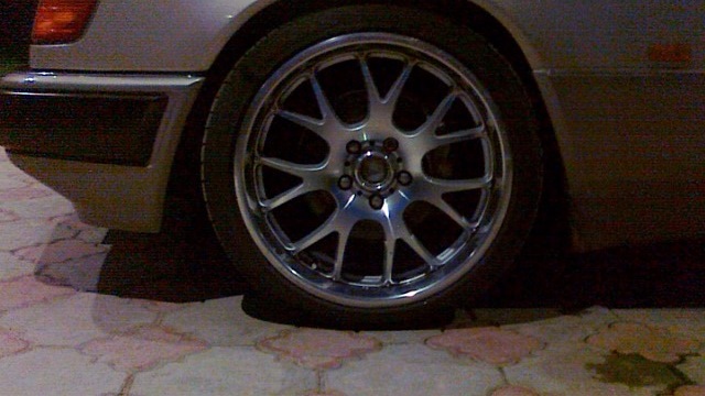

Диски: RAYS SEBRING Spider Design — R18 8jj-перед, 9jj-зад, off+40
Шины: Continental перед 225*40 зад 235*40

c гибрита 104 3 2 установить унжктор дофига дилов
Работы не мало…

люди, не кидайтесь тапками, думаю купить купэ с гибридом, надо растачивать головку и менять прокладку на ней, вопрос такой, сильно ли затратно будет поставит 104 3,2л в место родного и много ли надо будет чего менять?
Салам дос.есть хороший специалист по 104 кто понимает с оборотами проблема скачут иногда на ходу глохнет думаю дроссель или коса моторная
Салам! Сначала косу перебрать надо, полностью переделай от компа до датчиков, потом уж дроссель посмотришь, была такая же проблема, из за косы
Ну не хочется искать методом тыка не привык так думаю есть мастера которые точно установят диагноз или коса или дроссель
