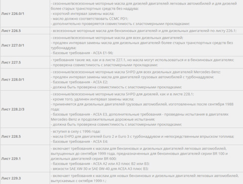

Техническая информация что лить и допуски, время ТО для любого автомобиля + Расшифровка допусков масла моторного от мерседес:
Тут можете выбрать свой автомобиль: https://www.autoklad.ua/techinfo/ https://www.autoklad.ua/techinfo/449/spec/ — для Мерседес W124 m103.983 3.0 1989 Для редуктора допуски — 235.0 — простое, 235.7…

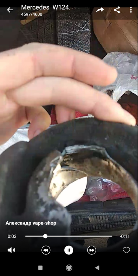

Разорвало опорный подшипник правой стойки, яма 20см с прямыми стенками
Автодору привет. В следующий раз вызову копов и буду составлять протокол о том как оторвало кусок машины, из-за этих ёб**х дорог

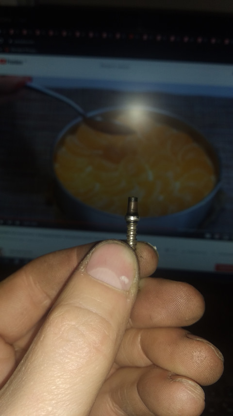

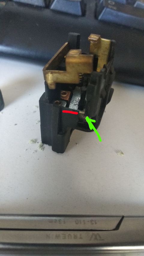

Он-лайн разсборка прошла успешно. Осталась замена нескольких резинок, промывка и сборка. (Оказывается винты егрд делаются со спец сплава немагнитного, поэтому обычные не катят, только оригинал, век ж…

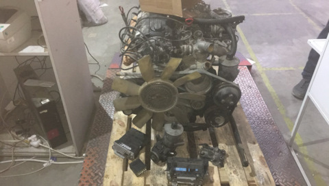

Замена двигателя 2.6 на 3.0
Был куплен двигатель в Одессе, доставлен в Полтаву новой почтой(600+км) стоимость доставки 1200 грн с наложенным. Цена двигателя с навесным, впуск выпуск, два Гура, генератор, мозги коммутатор, ке, 5…

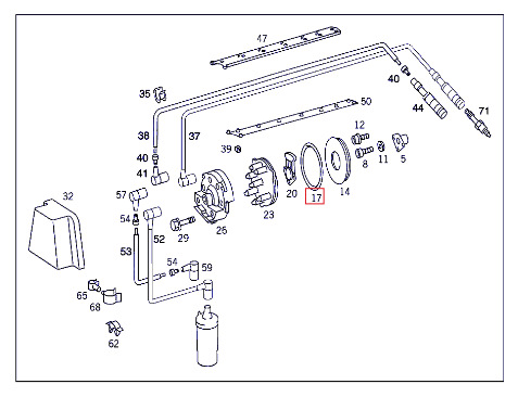

Подскажите замену уплотнительному кольцу на распределитель зажигания
Столкнулся с проблемой, что не могу найти уплотнительному кольцу замену. А за оригинал экзист просит 1000 грн. Дороговато как для уплотнительного колечка, не несущего нагрузку. Подскажите аналог этой…
