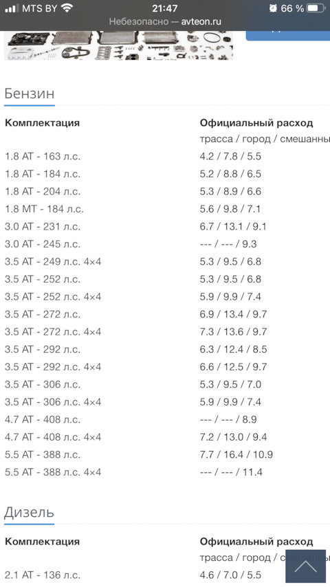

Расход топлива
Ребят вот подскажите откуда такие официальные цифры по расходу топлива? У меня М271.860 на 204л.с, давеча проехал 300км по трассе скорость 100-125км/ч и расход показал 8.8 литра

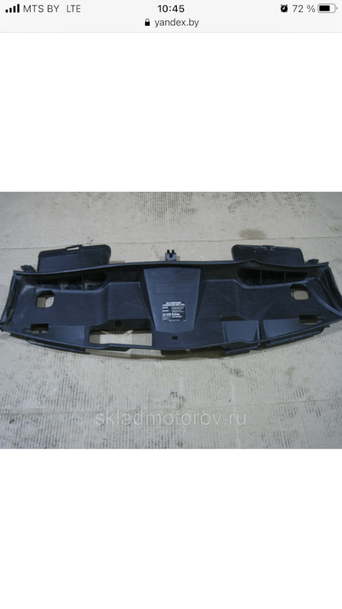

Наклейка климата
Ребят кому не сложно может кто номер наклейки этой написать или сфотать. Хочу заказать наклейку но нигде номер не вижу. Пожалуйста!
