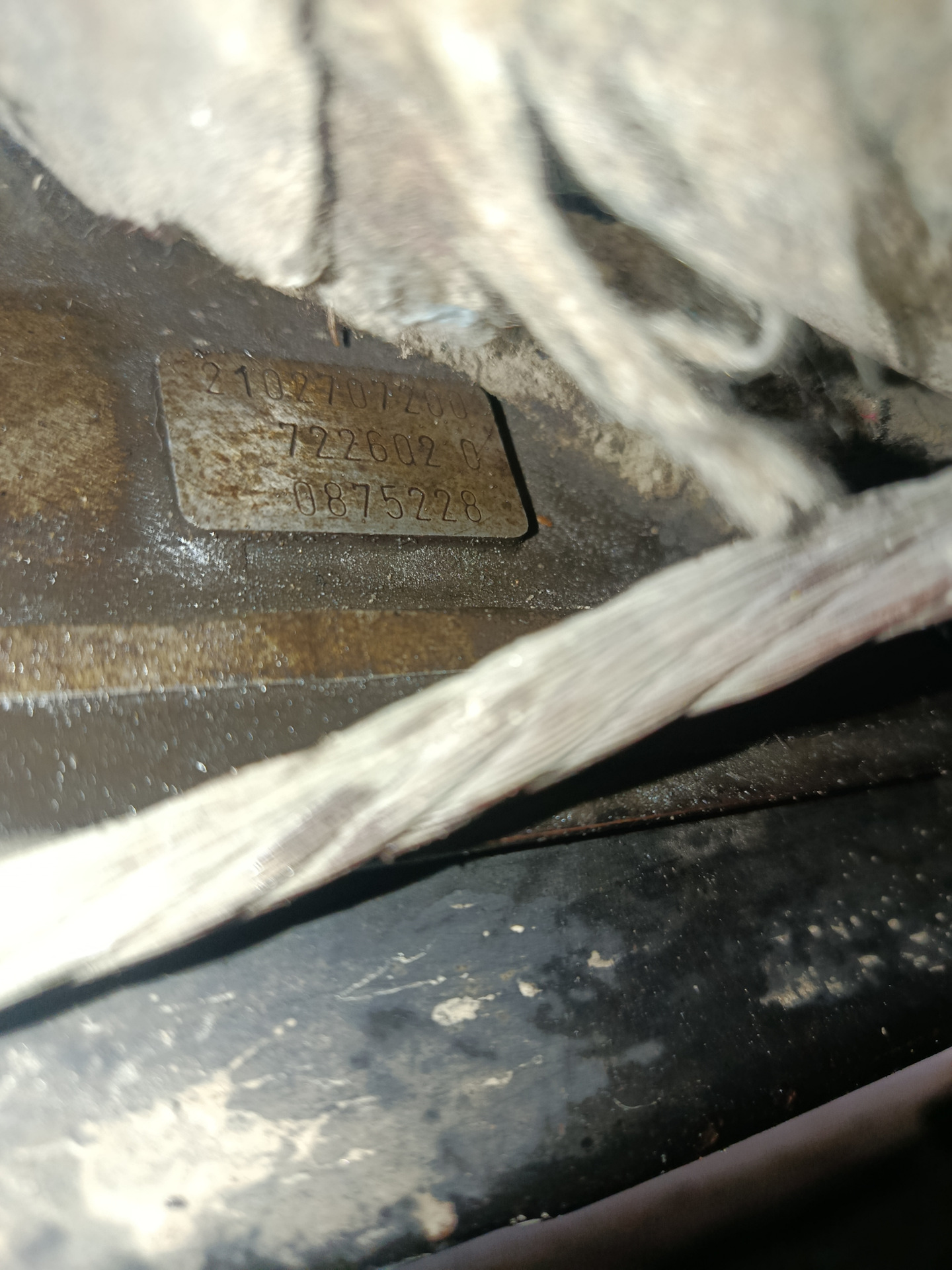

АКПП у вас 722.602, для информации.

На холодную, первых 3-5 минут или 2-3 переключения тянет обороты до 2500-2700 на вторую и третью передачу, прогревается и всё нормально, когда смотрел перед покупкой, знал что есть нюанс с коробкой, очень тупила даже на горячую, предыдущий владелец сказал что ему меняли масло где то на дому, на вопрос какое и когда уходил от ответа, наверное сам что то намудрил, в тот момент думал разберусь потом да и владел он нею всего пол года. После покупки автомобиля на утро я проехался 40 км и уже смотрел б.у. коробки, но всё равно хотел проверить свой вариант, купил щуп и оказалось масла на щупе почти не былои масло какое то желтоватое, такого АТФ раньше не встречал в старых автоматах, долил литр декстрон 2д, как раз уровень появился, выехал и коробка начела работать как надо без затупов и затягиваней, но на холодную после ночного простоя чуть осталось
После ночи, даже и если постоит днём часов 6-8, коробку надо прогревать. Включить драйв и двигаться со скоростью 40 км/ч на протяжении 2-х километров, после коробка прогревается и работает нормально. Это у всех АКПП 722.6 так, это нормально. Просто во основном все рвут её на холодную и об этом замалчивают.
Но ATF надо полностью заменить.
Лист допуска ATF 236.14.
