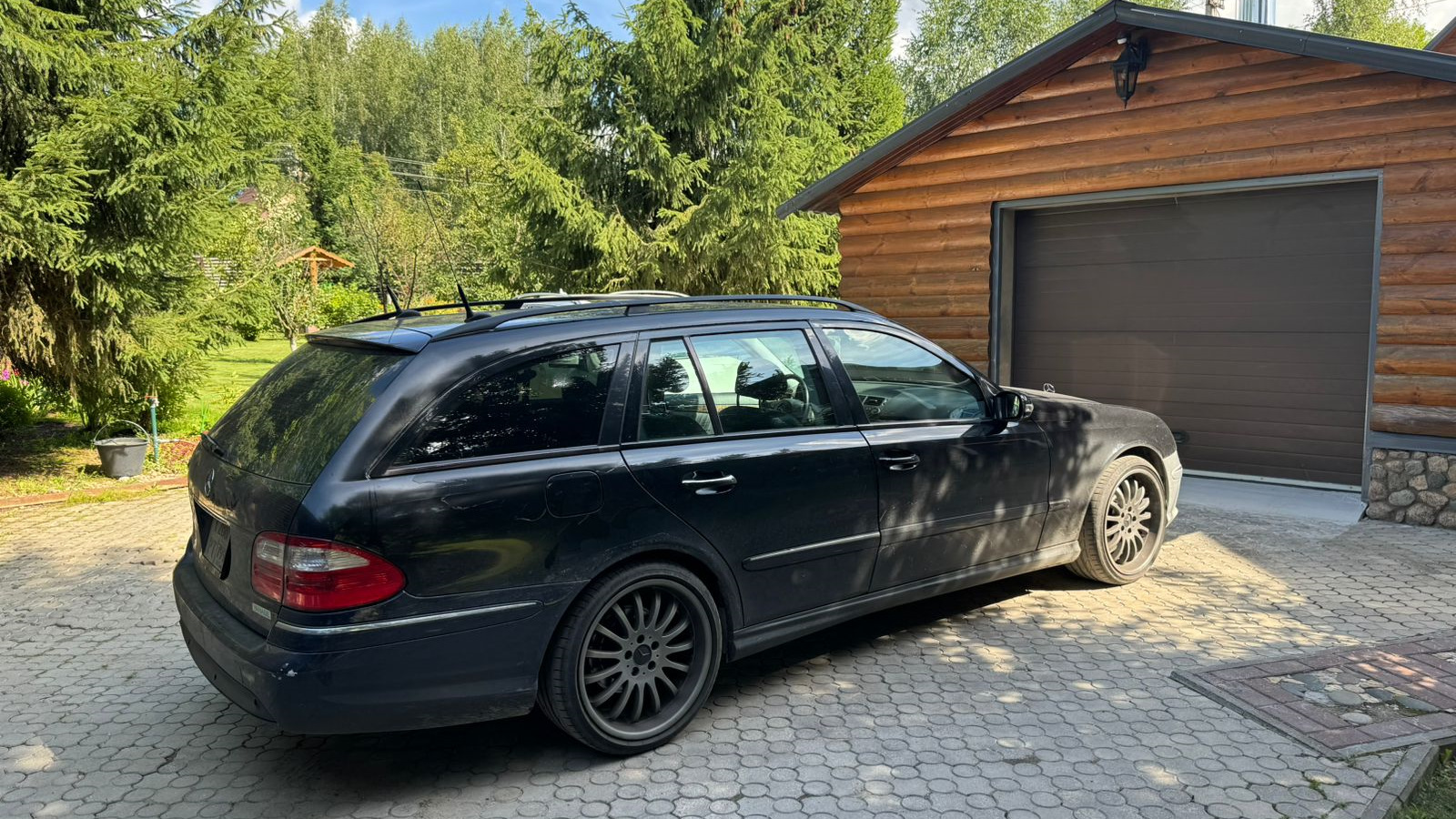

Приобрел в 2023 под восстановление, интересная машина, много разных проблем подкидывает, но все решаемо)
Из того что поставил на данный момент:
В круг оригинальный обвес Amg
Передний бампер e55
Боковые накладки e55
Задний бампер amg diesel
Колеса r19 9.5jj et38 в круг design Carlsson 1/16
Руль от cls w219 рестайлинг
Щиток приборов от cls w219
Ручка АКПП w211 рестайлинг
Турбина и выпускной коллектор, установлены от рестайлинга, впускной коллектор установлен от цешки без вихревых заслонок, вырезана система egr, установлен даунпайп 76мм, вся трасса прямоток
В ближайших планах:
Поставить интеркулер вода-воздух
Установить тнвд от 628 мотора
Установить форсунки от c30cdi amg
Сварить новый выпускной коллектор
Установить турбину holset hx35
Переварить и покрасить кузов
