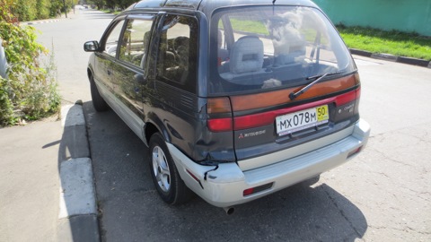

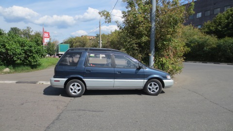

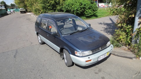

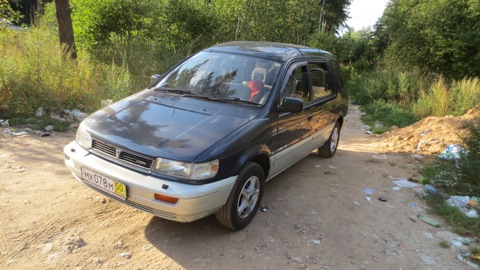

Весной еще задавался вопросом по поиску кузова на мой SpaceRunner. Тот который на "Январе" и с гоночной блокировкой.
И вот наконец нашел целого и крепкого донора. Не за 60 тр, как хотелось заранее, но время прошло достаточно чтобы дозаработать немного. Итак, прошу приветствовать:
CHARIOT N44W Crystal Lite Roof
ДВС — 4G64
FRAME — N44W-0001368
подробности в БЖ. Много что сделано!
[вступление — старое]
Основное что нужно было при покупке — это кузов.
Дополнительные ништяки идущие в комплекте:
— стеклянная крыша, миллион люков.
— Приятно был удивлен, уже когда перегонял машину в Питер. Регулировки сидения! На Раннере не было таких крутилок, и тем более электрорегулировок.
— два испарителя кондея в салоне!
— кассетная магнитола!
В проекте:
1. Левый руль. (не обсуждается, феншуй, и др, … Папа сможет ездить только на левом руле)
2. Механическая коробка (с Раннера)
2.5.С ней редуктор с винтовой блокировкой с преднатягом 6кг.
3. Мозг штатный
4. Лифт подвески. Проставки опять же переедут с Раннера.
4.1. перед — скорее всего хочу поставить стойки от SG. (накопить денег надо. 4тр за стойку дороговато) — распилить уши под нормальный развал.
4.2. Рычаги переедут от Раннера. На них новые сайленты и шаровые.
4.3.зад — каяба от Раннера (уже есть новая) и проставки.
4.4."Лопаты" рычагов от Раннера, с барабанными тормозами (пока не думал серьезно как быть : тормоза задние дисковые.
5. Восстановить систему кондея. Машина была бита и радиатора кондея просто нет (.
