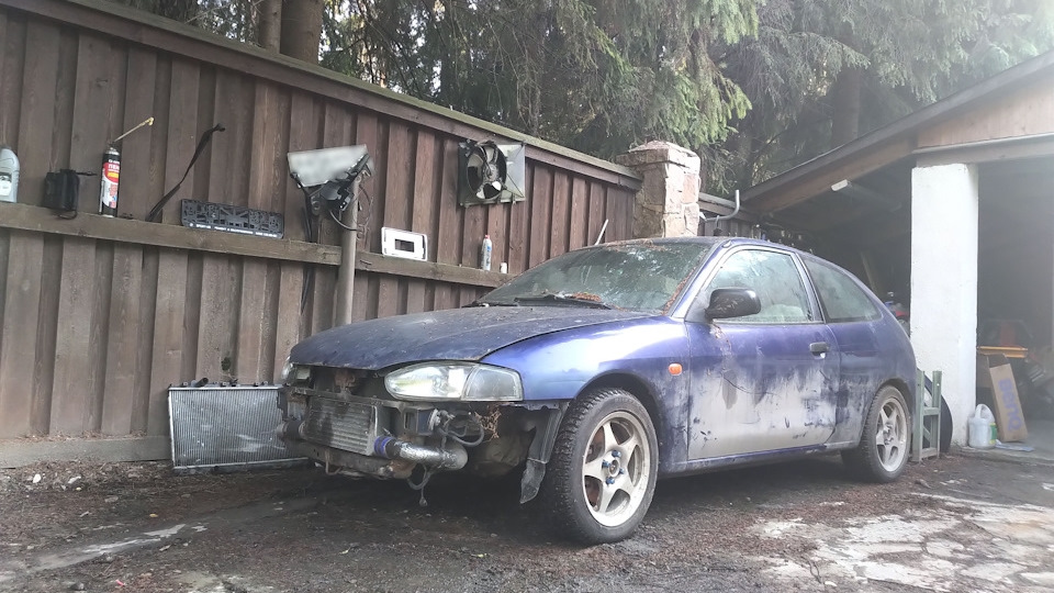

Двигатель:— 4g15 dohc 16v 1468cc [ПОТРАЧЕНО :D]
— 4G93T Lancer GSR полный сток
Выпускная система:
— Downpipe Lancer GSR сток до средней части
— 2 V-band соединения
— 2 custom резонатора нержа
— банка custom нержа
— трасса от средней части и далее на 63ей трубе нержа
— звук околостоковый)))
КПП:
— Маховик от MMC Carisma DA2A 1,8 (MD338508) под 215 сцепление.
— РЦС с выжимным от MMC Lancer 9 для американского рынка с прямым выжимом внутри КПП (MN168395)
— Корзина диска сцепления Exedy
— Диск сцепления Exedy 215мм
охлаждение:
— радиатор охлаждения двигателя сток GSR— проставка для датчика температуры ОЖ
— тонкий вентилятор Spal оригинал
— интеркулер Custom расположен в "телевизоре"
— крепление интеркулера Custom
Подвеска:
— Kayaba NEW SR Special с пружинами H&R красными -30 (лето).
— Сток оригинал (зима).
Тормоза:
— перед 2pod R15
— Диски Allied nippon
— Колодки Allied nippon
— задние дисковые тормоза Cyborg-R
— диски mitsubishi
— колодки mitsubishi
— привод ручника тросиковый
— тросы ручника mitsubishi
Кузов:
— внешность полный сток. =)
Колёса:
— Диски Авиатехнология Д24
— Покрышки Bridgestone Blizzak Spike 185/55/15 (зима)
— алюминиевые гайки
Салон:
— подиумы в "торпеде" под дополнительные приборы custom
— руль MOMO EVO5 оригинал
Элекрика:
— панель приборов EVO 6 JDM
— Датчик наддува Shadow
— Датчик EGT Shadow
— Датчик давления масла Shadow
— Датчик температуры ОЖ Shadow
— Датчик температуры масла Shadow
— радио pioneer с USB

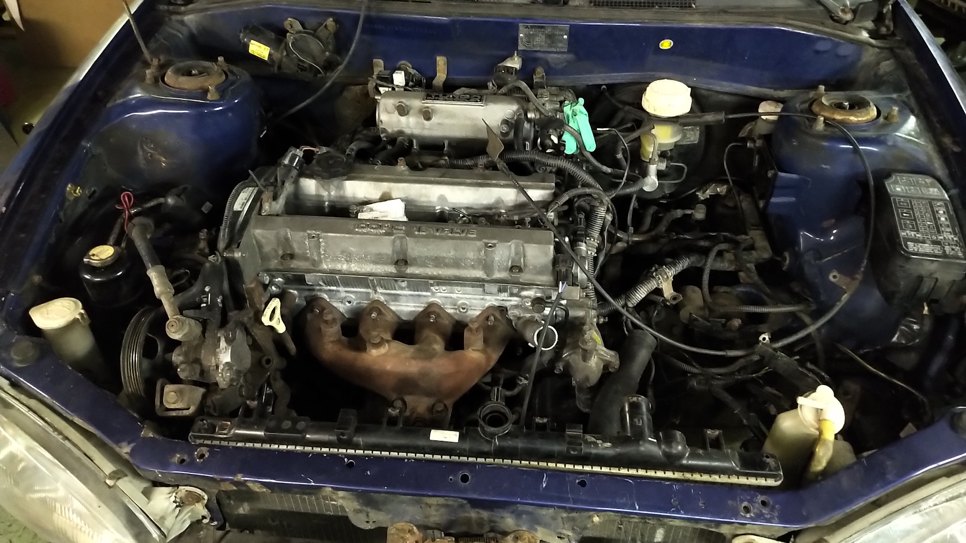

извиняюсь что не совсем по теме. не могу найти инфую. хочу на кольте z27a поменять мотор 4g15 на 4g15t если взять с коробкой и мозгами проблем много? заранее спасибо
Если всё вместе взять, то да, на ньюсе проблем быть не должно.
спасибо! приборка подойдет родная?
Приборка должна, но вот кстати вспомнил, педаль газа электронная от пруля нужна тоже, европейская не подойдёт точно, у кого то в бж видел.
а z27 — это и есть пруль
Ишь какой умный забрёл))
А если только низ от нового кольта взять?
а че будет-то?
В раздумьях… пока больше всего склоняюсь в сторону 4G15T Mivec от ньюса.
у тебя готовый турбик, поменяй низ и гоняй
Низ? Ты видел что там с блоком стало? Ну и ко всему прочему шатун один разорвало)
ну вот берешь сток низ 4g15 dohc и вешаешь на имеющееся)))
А маслофорсы кто мне сделает?)
сам, ну я могу, ну и к слову аиртрек переваривает 240 сил без них как-то
Вроде у 63го каналы поширше или поширее? Как правильно 🤔
каналы чего? масла в поршне? так сверло 2.5-3 вобще решает
Я боюсь сверлом тыкать туды)
чего бояться-то? 6 дырочек вжух/вжух 4 раза
