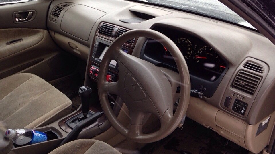

Поскольку денег было только в районе 230 т.р. выбор был сделан в пользу праворукого джидая! Правый руль меня пугал, поэтому сделал пару тест драйвов на правруких авто друзей, чтобы понять что есть что)
