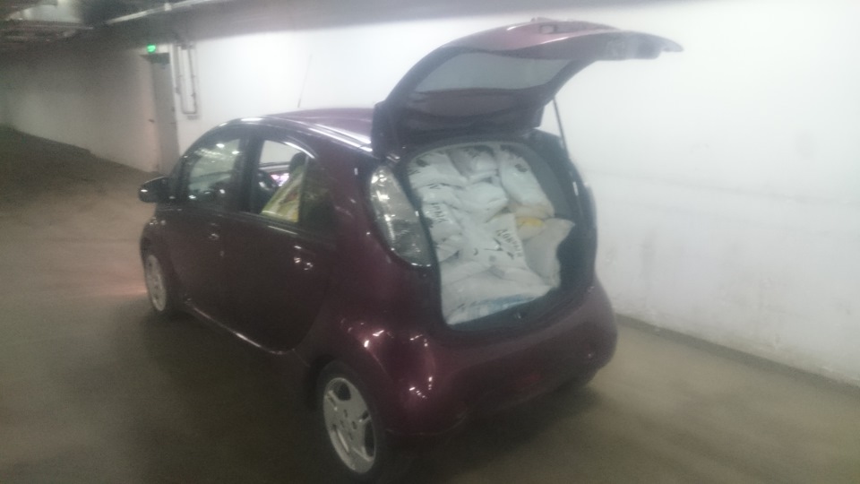

Насчет возможности вместимости дополню блог cooler258: 900 литров грунта, корм собаке 10 кг, 4 пакета с продуктами, 3 бутылки вина, 2 бугая)))
