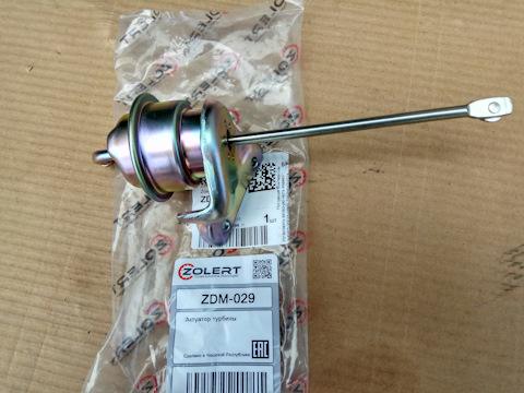

Привет вестгейт или замена актуатора турбины.
Ехал по утру на работу… хорошо, дорога свободная, никто не мешается. Но в один момент на подъезде к перекрёстку с соседней улицы неспешно выперлась фура. Ну, думаю, не проблема и поддаю газу, чтобы о…

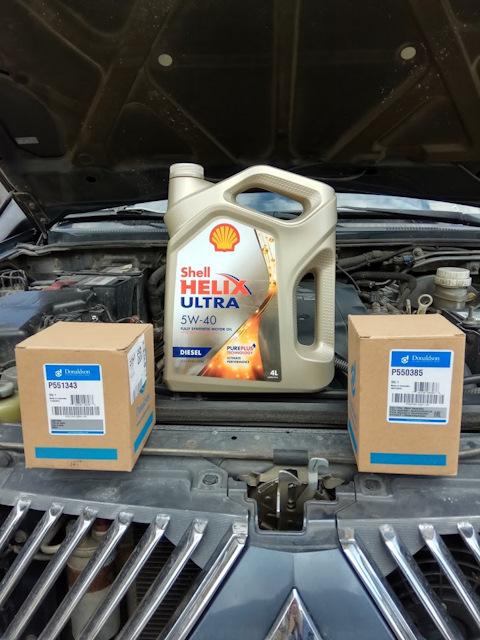

Подошел срок, занялся заменой масла. В этот раз купил две 4л. канистры Shell Helix Ultra Diesel 5W40 (550021541). Масляный фильтр Donaldson (P55-1343) и топливный Donaldson (P55-0385). Процедура стан…

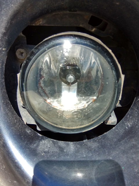

Замена ПТФ
Решил заменить противотуманки т.к вид отражателей в них повергал в уныние, как и осознание того, что свет от ламп уходит куда угодно, только не туда куда нужно. Тема в общем давно обсосана, что…

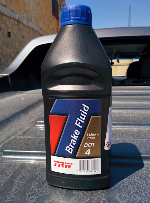

Пока не похолодало, решил заменить тормозную жидкость. Тем более, что с последней замены уже прошло три года и что-то около 30 тыс.км. В этот раз решил менять сам, а не в сервисе. Для этого купил жиж…

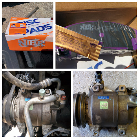

Запись, больше ни о чём, плюс некоторые наблюдения. :)) После замены подшипника на компрессоре кондея и замены колодок на NIBK, остаток лета ездил, наслаждался, в машину не лазил. А тут, что-то мысль…
Замена передних колодок, снятие компрессора кондиционера с разбором и заменой подшипника.
Год назад перетряхивая тормоза поставил на перёд колодки TRW (GDB3435S). И всё бы ничего, но скрипеть стали жутко…в общем, ДОСТАЛИ! ((( Решил заменить, заказал NIBK (PN3809). Пока ждал заказ, случилс…

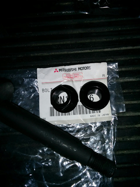

Замена болтов развала
После замены шаровых с рулевыми наконечниками. И приговора о закипевших намертво болтах развала. Обратился к этим же ребятам с вопросом "что делать?". Получил ответ, что это вообще болезнь,…

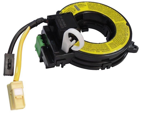

Замена (лечение беременного мужика) улитки
Загорелся на панели "пузатый дядька", так как уже был в курсе, что это болезнь, то и сильно заморачиваться не стал, но и до потери сигнала не затягивал. Просто, взял и заказал на сайте запч…

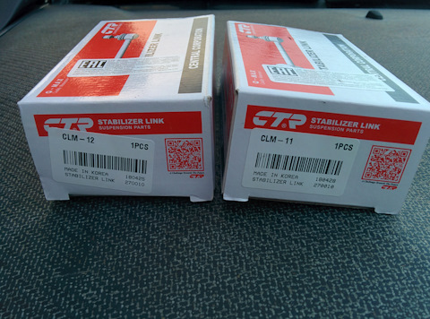

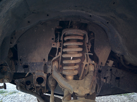

Замена шаровых, рулевых наконечников и сайлентблоков передних аммортизаторов
В последний самостоятельный миниремонт, была обнаружена усталость рулевых наконечников и было принято решение менять. Параллельно планировал установку проставок под верхние шаровые и пружины передних…

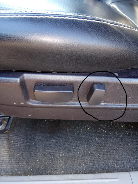

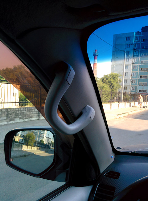

Ручки на стойки
Собственно нечего описывать, захотелось, поставил. )) Заказал ручки ( MB702186 ), идут на Паджеро, Делику…кроме ручек понадобилось, 4 болта М6, длиной 35-40 мм достаточно, с головкой под внутренний ш…

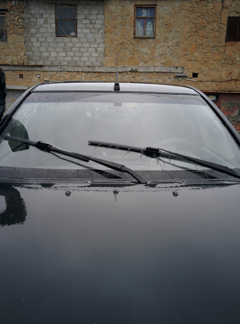

Замена щёток стеклоочистителей
Собственно, ничего атомного. )) Решил заменить дворники, но т.к нужный размер не знал…а по опыту знаю, что хотя бы один из дворников можно поставить больше штатного размера, так сказать, для больш…
