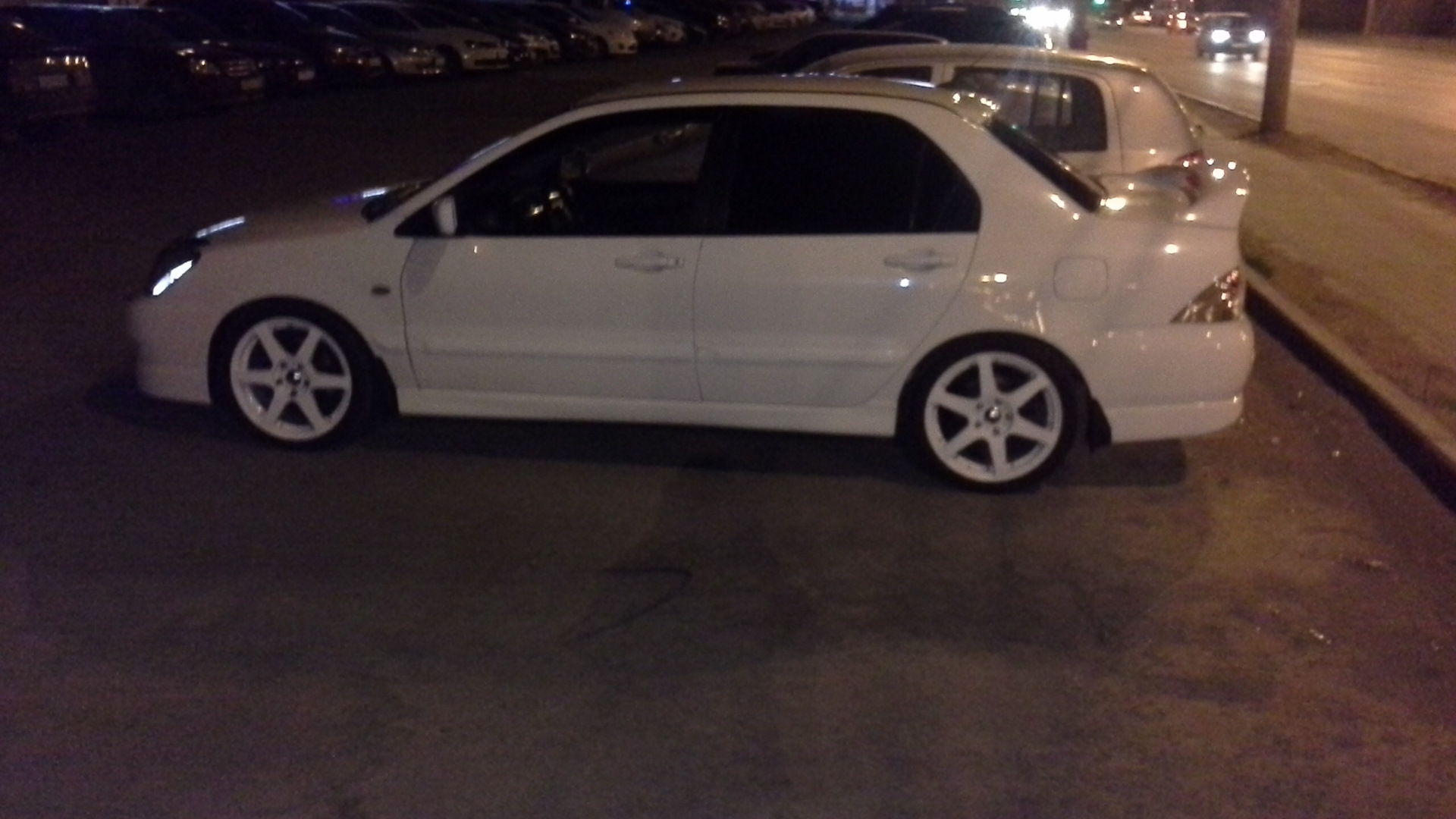

Что было сделано за время владерия аппаратом:
-обвесы в стиле 2.0
-распорка эво под капотом
-передние тормоза от аутлендера
-рулевая рейка 2.0
-передняя подвеска-полиуретан
-пружины с занижением меган рейсинг (передние пружины 145мм в диаметре. Передние амортизаторы токсико b2303, задние от аутлендера -bjs, передние опоры эво)
-задний стабилизатор от диона
-руль момо
-фары с линзами
Холю и лелею его: расходники меняю часто, масло каждые 5000км и он мне отвечает тем же-тихонечко урчит, едет как надо, заводится всегда.

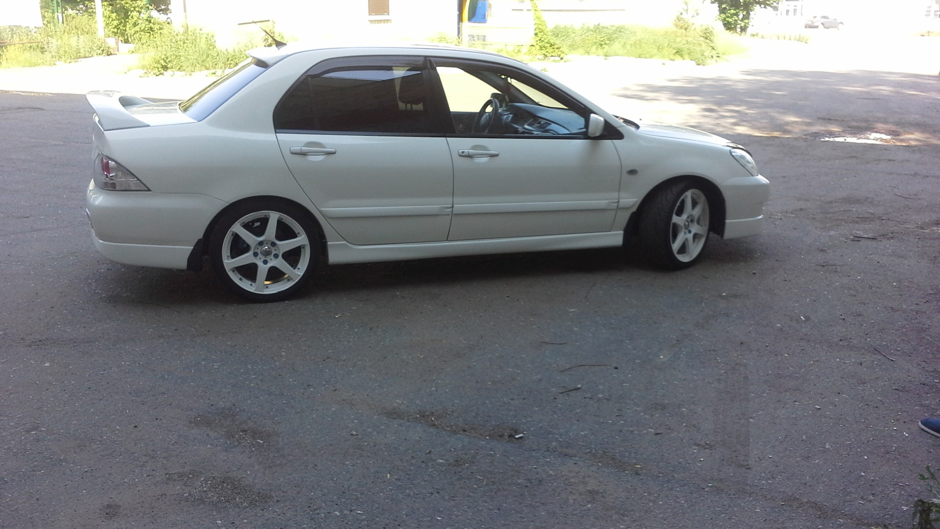

Про диски:
очень долго вынашивал идею насчет семнашечек на лето, так же после долгих мучений выбора и сомнений купил слегка потрепанные 5zigen fireball r17, et 48, ширина 7. Сдал их в контору по чиске и покраске дисков-привели просто в идеальное состояние, покрасили порошком. Резина fullrun р17 215/40.

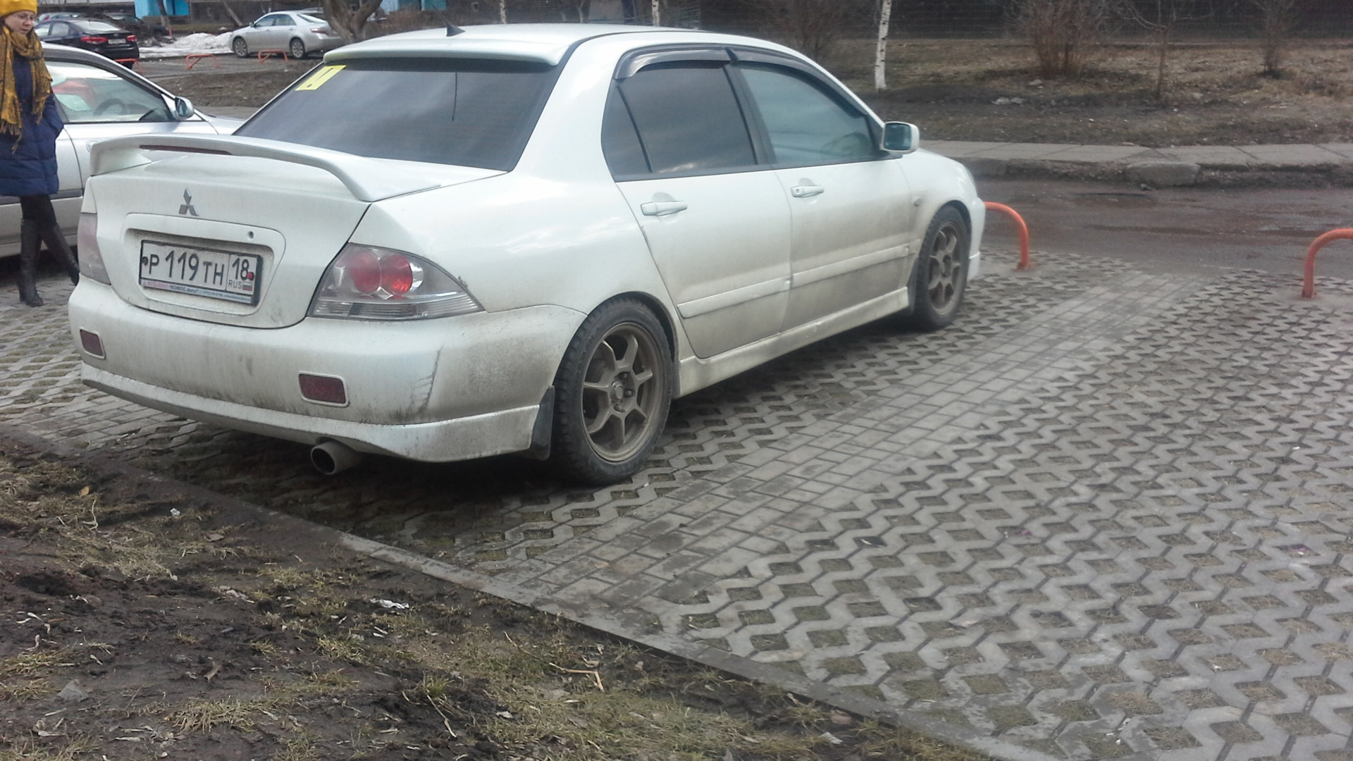

Зима-не знаю что за диски, параметры те же, за исключением диаметра-р16, резина нордман 205/50 р16.
Вскоре мне показалось некрасивым, то что лиски глубоко сидят в арках. Поставил удлиненные шпильки, спереди проставки 12мм, сзади 9мм. Назад тоже поставлю 12 позже.
Еще забыл указать про развал-отрицательный и спереди и сзади. Сперди развальные ево болты(напильником дорабатывал верхнюю дырку амортизатора).
Пока все. Как будет время выложу, что есть с фотками. Буду рад, если кому-нибудь информация на моей странице помодет в осуществлении своих планов.

а про развальные болты на перед есть запись?
Нет. Там не про что писать. Берешь амморт, растачиваешь напильником верхнее отверстие в определенном направлении и ставишь развальный болт.
спасибо
Trozobolt
а не подскажешь номер каталожный этого болта?

красавец! диски огонь! 👑👑👍
Спасибо!
красавец!
Спасибо! Стараюсь поддерживать его в таком состоянии))
