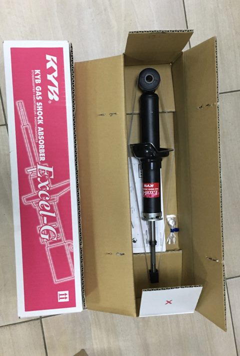

Задние амортизаторы
Всем доброго дня! В последний месяц стал замечать глухой стук в задней оси при переезде лежачих и других неровностей. Раскачкой задней части было выявлено, что задние амортизаторы не работают, и прин…

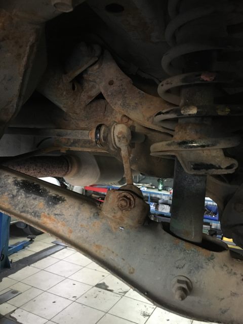

Замена направляющих задних суппортов, стоек заднего стабилизатора, втулок и крепежных скоб
Совсем негодные стали «пальцы» задних суппортов, коррозия съела головки, к одному пришлось подваривать даже гайку побольше, чтоб открутить при недавней замене колодок. Также появился стук в задней ос…

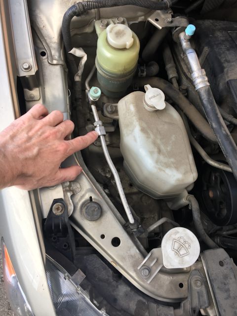

Диагностика и заправка кондиционера
Перестал работать кондиционер, выяснил, что компрессор исправен (см. предыдущую запись БЖ). Поискав в интернете, выбрал СТО "Гражданин" на Волковском шоссе, т.к. рядом и отзывы хорошие. Кро…

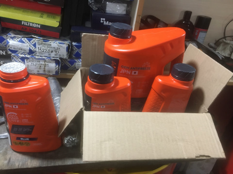

Тормозная система + жидкость ГУР.
Появился неприятный хрюкающий звук на передней оси при полной остановке и отпускании педали тормоза, и тормозить машина стала как-то не так. Осмотр показал, что передние диски с внутренней стороны си…
