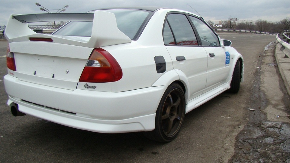

Когда она была стоковой РСкой, которые ка кобычно покупают под ралли или кольцо. Т.е. в ней отсутствует какие либо прелести обычной ГСРки ( если конечно кто то думает о них покупаю такой авто) : кондей, абс, подушки, аяк и тд . Прелесть данной комплектухи легкость по отношению к гср и чугунине .
Данный авто был сразу же доработан в компании HKS Kansai . Делался авто чисто под кольцо . Об этом свидетельствует 4 распорки, болтовой каркас, регулируемые стабилизаторы куско .
По мотору в общемто ничего серьезно, был установлен только полный кит от фирмы HKS, а именно HKS turbo kit 3037s . Все настроено с помощью штатного мозга и буста ХКС, все сделано в японии.
По подвеске : летний вариант винты GAB на шсах, на зиму сток от РСки .
Тормоза : лето брембы 4 +2, правильные диски и колодки феродо 1.11. На зиму установлены штатные 2 +1 поршня, прелесть данных тормозов в возможности установки гвозде на 15-16 дюймов .

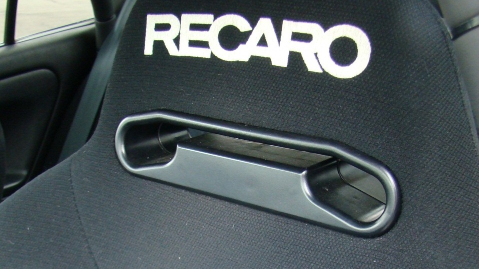

В салоне куда больше изменений, установлен болтовой каркас ХКС Кансай, установлены ковши ( водительский рекаро СПА, а пассажирский СР3 ) . Так же были внедрены 4 датчика, для полного отображения всех температур жидкостей .
Еще 1 ништяк, который очень радует особоенно зимой, так это блокировки от куско .
