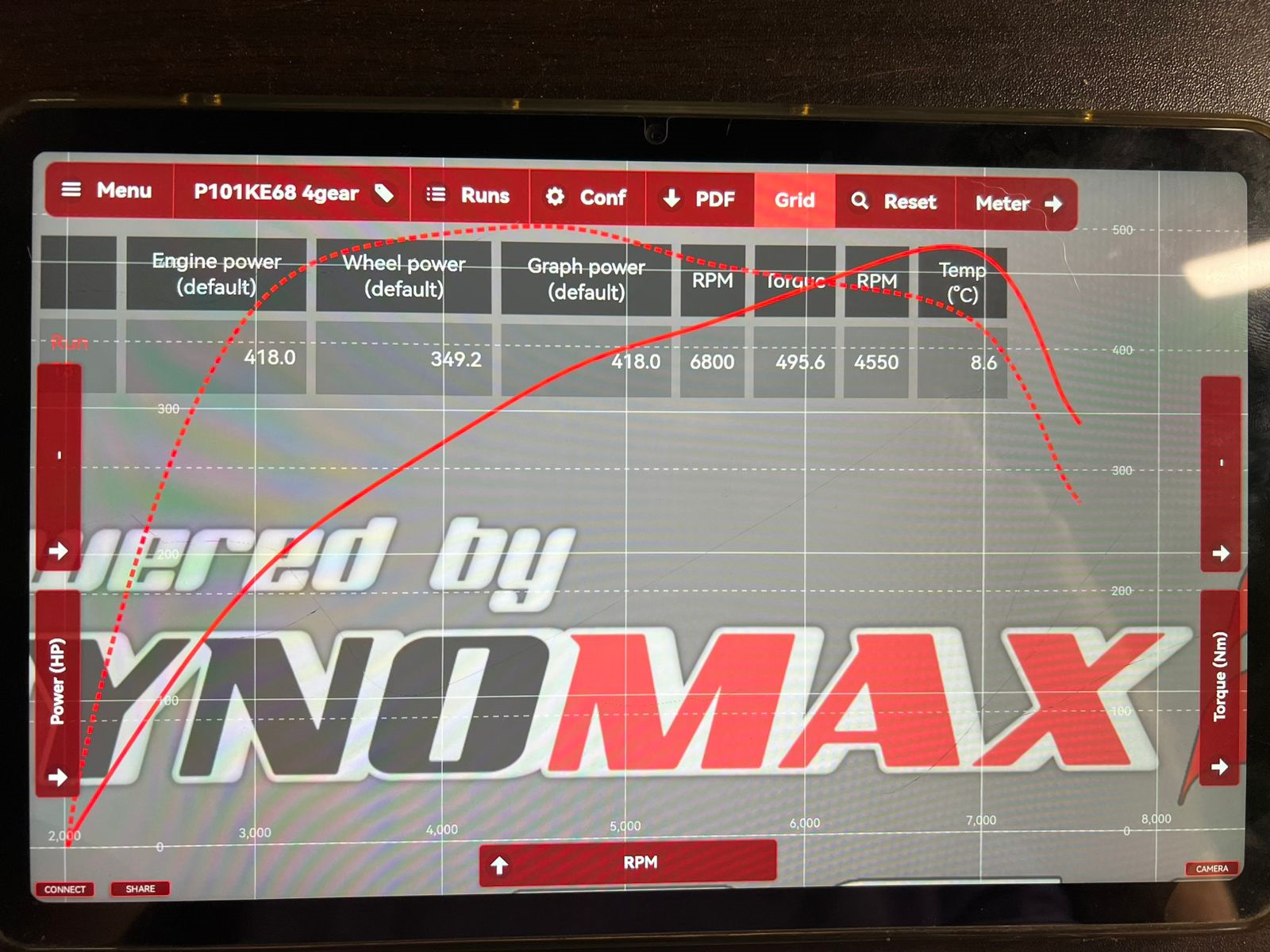

Благодаря любимой жене, точнее тому, что она решила от меня уйти и развестись, была осуществлена мечта идиота и приобретен этот геморрой точнее Эво, как говорит мой друг "эти машины даны нам в наказание". Естественно покупался авто по "знакомству" в состоянии "муха нииплась", как оказалось муха возможно и нет, а вот криворуких в нём полазило изрядно. В итоге практически сразу замена моторной косы, удаление ф-кона, установка ревайра так как те провода (точнее сопли) которыми была подключена топливная станция пыхнули прям на ходу, замена стартера, полный ребилд коробки, замена PTE 6870 на Pulsar ( так как ездить на такой чушке было невозможно), восстановление кучи резьб под крепеж на моторе, замена насоса гидроусилителя, лобового стекла, замена титановой трассы на нержу и прочие приятные мелочи… В общем привожу машину в порядок.
Спеки:
Коллектор выпуск AMS
Турбина Pulsar 30-900
шатун Pauter
Поршень хз, возможно Wiseco (по слухам)
валы Kelford 214C
пружины Tomei (после того как лопнула пружина Manley)
клапана Ferrea
форсы SSS Bosh 1300cc
Топливная станция Radium на 2 насоса AEM 340
Впрыск самогона AEM
МКПП сток
На жопе чугун
Сцепление 2х дисковый кевлар (Smagresta) на базе Exedy
