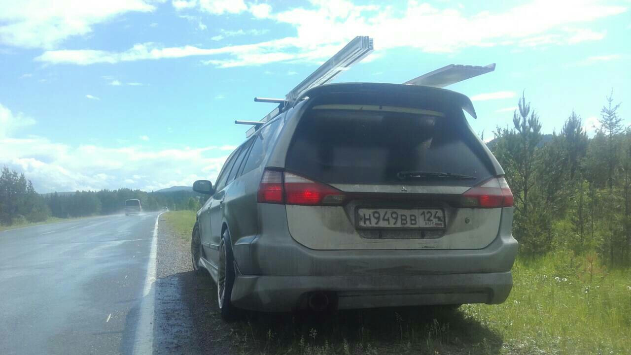

Зад в рестайл сам переделал?
Меняется только крышка и бампер?
Все встаёт Болтон?
сам менял. Встает но не совсем . Габариты пришлось приподнять под самые стойки, выпилив болгаркой отверстия под них, на крышке с внутренней стороны спилил пятаки амортизации так как стойки крепятся на разной высоте нижнего крепления и скобы спилил на кузове не помню для чего они были нужны, поймешь что к чему когда начнешь делать. А так пол дня делов основной инструмент — болгарка. Проводка по разьемам фишек подходит, по болтам всё идентично.
