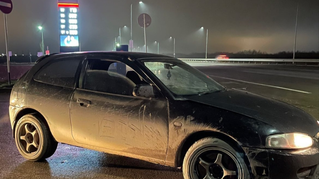

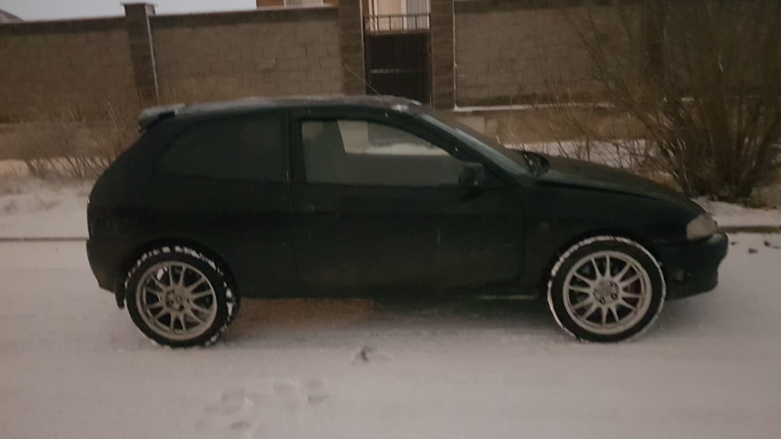

покупка произошла спонтанно и не запланированно, давно присматривался к кузову CJ из-за его веса, но никак не решался. И как это обычно бывает увидел вечером, через два дня купил и привез в свой город

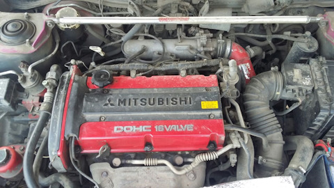

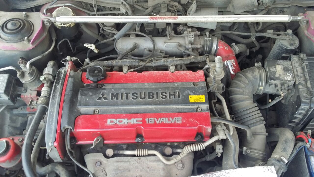

*Мотор эво8
*Кпп эво 4-6-7-8 гср микс+ гп 4.11 (gear ratio assembling by myself)
*4вд свап, передние рычаги эво6 тме болт-он (+2 см к базе)
*Раздатка эво6 гср (без блокировки)
*Кардан эво 4 гср балансированный
*Задний подрамник эво 8 со всеми рычагами и прочее
*Редуктор чугун, привода "РС"
*Брембо эво 7-9 320 мм с дисками., шлангами + ВУТ + ГТЦ, вплоть до педалей
*ЭКУ эво 7 (и эво7 ждм еще один эку) + маф 399 эво8 ждм
* Колеса а-тех 16 брембо ок с резиной 205/55\16 обычная трассовая
