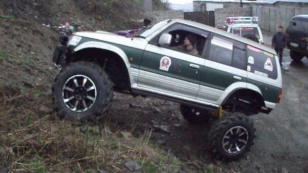

Машина пришла с Японии на 33" тапках, дизель 2.8, пробег 72600км, подвеска Ранчо и мне казалось это мега проходимец!

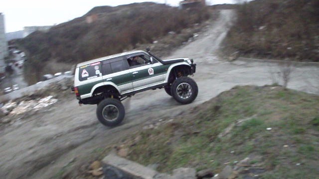

Солнечным утром я и мой друг Сергей поехали испытать Пыжа на гору под названием Холодильник. Накатавшись по кочкам и ямам Серега сказал давай заедем вот сюда и ткнул пальцем в достаточно крутой подъем.
На третьей попытки подняться, вернее спуститься назад правый задний брызговик попадает под колесо, машину ставит на дыбы (на задний бампер) разворачивает на 90 градусов и
машина падает на колеса, слава богу.

Для начала Сенсей Снопов ( Саня) взял болгарку и срезал все то что мешало машине ехать и это была передняя независимая подвеска.
i020.radikal.ru/1404/53/6cc6380e0d8a.jpg
Я приехал как всегда в 18.30 и мне с ходу будем делать под 37ю, 35я нынче не в моде ))) и подкатил 37й боггер к арке машины.
В стандарте у пыжа было передаточное число ГП 4.9, а так как машину решили поставить на 37 колеса пришлось и занижать и ГП по этой причине и задний мост нам не подходил. В замен родного заднего моста с ГП 4.9 был куплен мост с ГП 5.285 с пневмо блоком, в место передней независимой подвески решили поставить мост от 60го крузака с ГП 5.29 но т.к у Toyota редуктор находиться с правой стороны а у Mitsubishi с левой стороны мост пришлось перечулковать ( Саня сказал, что тут без коньяка не обойтись )))) )

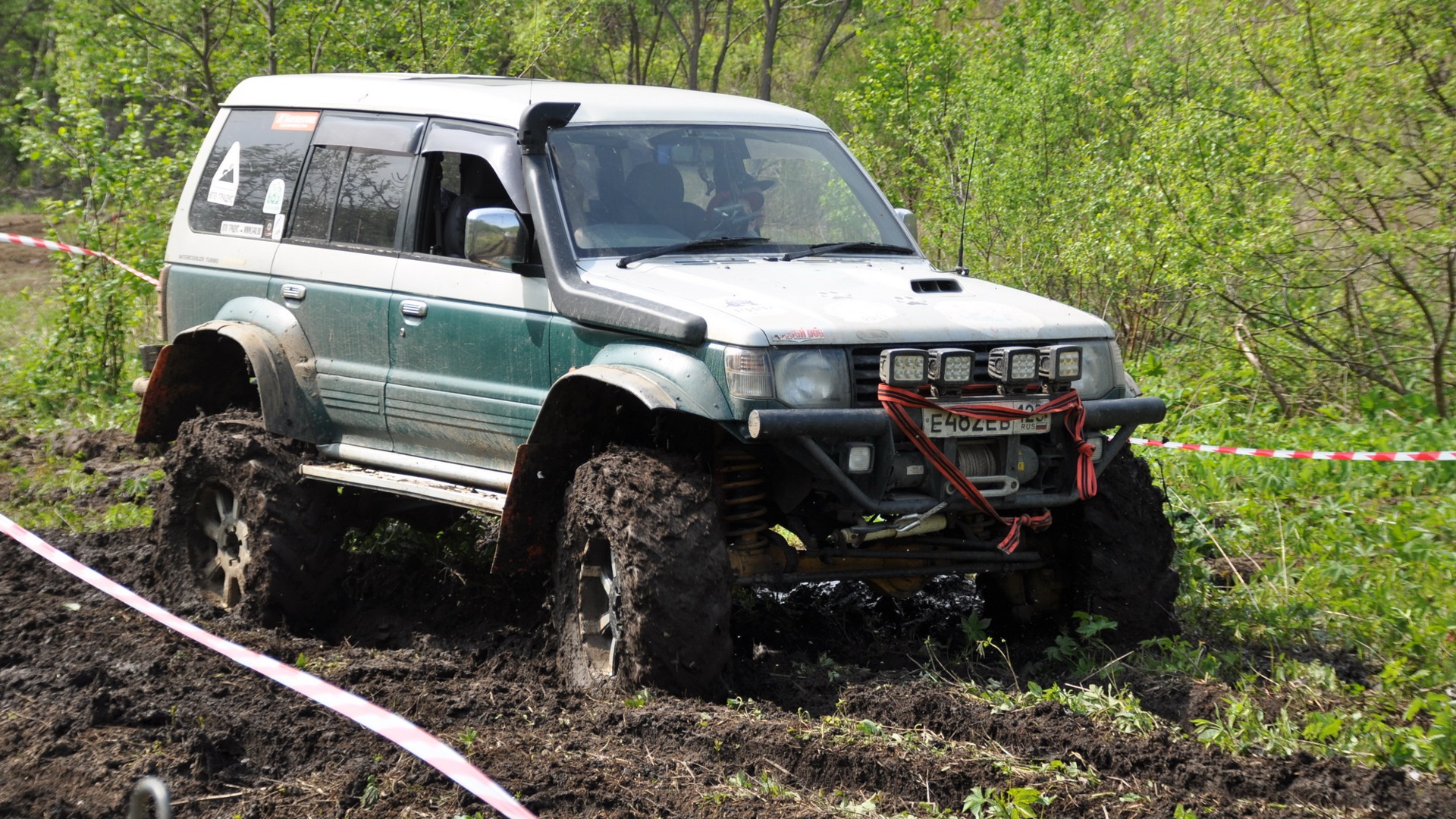

Паджекруз получился )
Поставили передний силовой бампер,
задний силовой бампер,
лебедка, 37 боггера на усиленных дисках ))))
ну и конечно хобот т.е шнорхель
И по свеже падающему снежку мы поехали Паджекруз обкатывать.

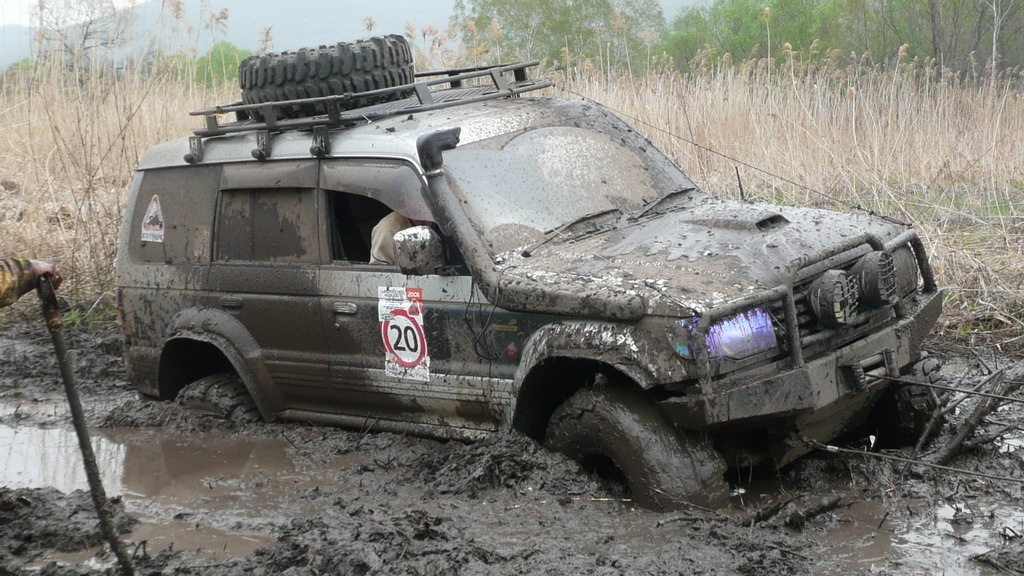

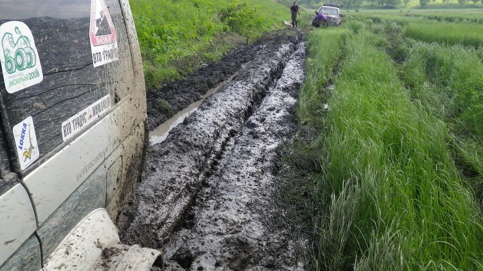

На следующих соревнованиях Трофи-рейд "Уссурийское бездорожье 2008" на Паджекрузе оборвала в раздатке цепь и ей выбило дыру.
Нужно было найти причину выхода из строя агрегата!
Поиски были долгие переделывались карданы не помогло.
Разлетелась 2я раздатка.

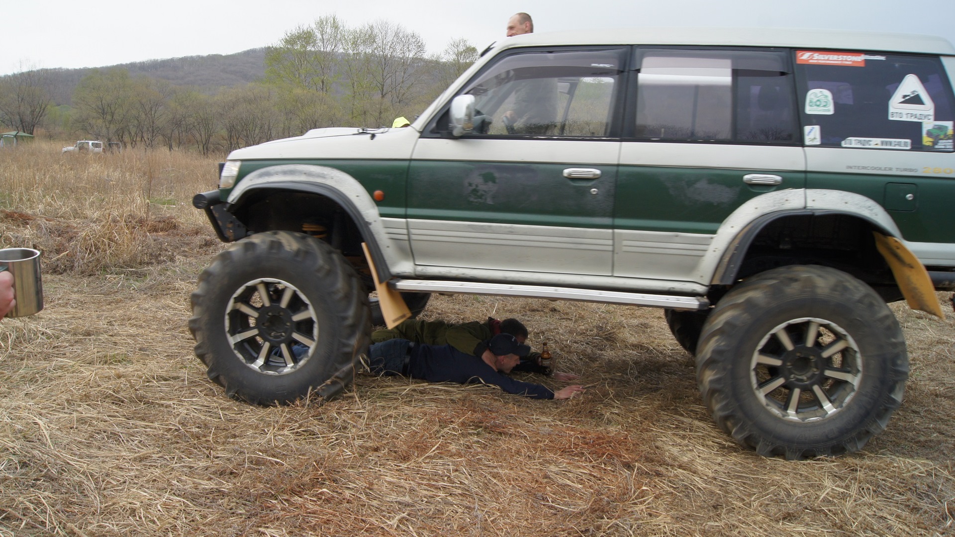

Так как у Pajero выход переднего кардана находиться с левой стороны, а редуктор переднего моста volvo c304 находиться с правой стороны мост решили перечулковать.
Передний мост сдвинули на 70мм в перед, задний мост сдвинули на 30мм назад, это сделали для большего угла атаки
Получилось подвеску сделать очень сбитой
пружины стоят перед тлк80
задние сафарь
амортизаторы в круг тлк80
лыжи зад прадо 78
перед тлк80
Порезали арки теперь влетают 42" трактора 44 не мерил но думаю влезут

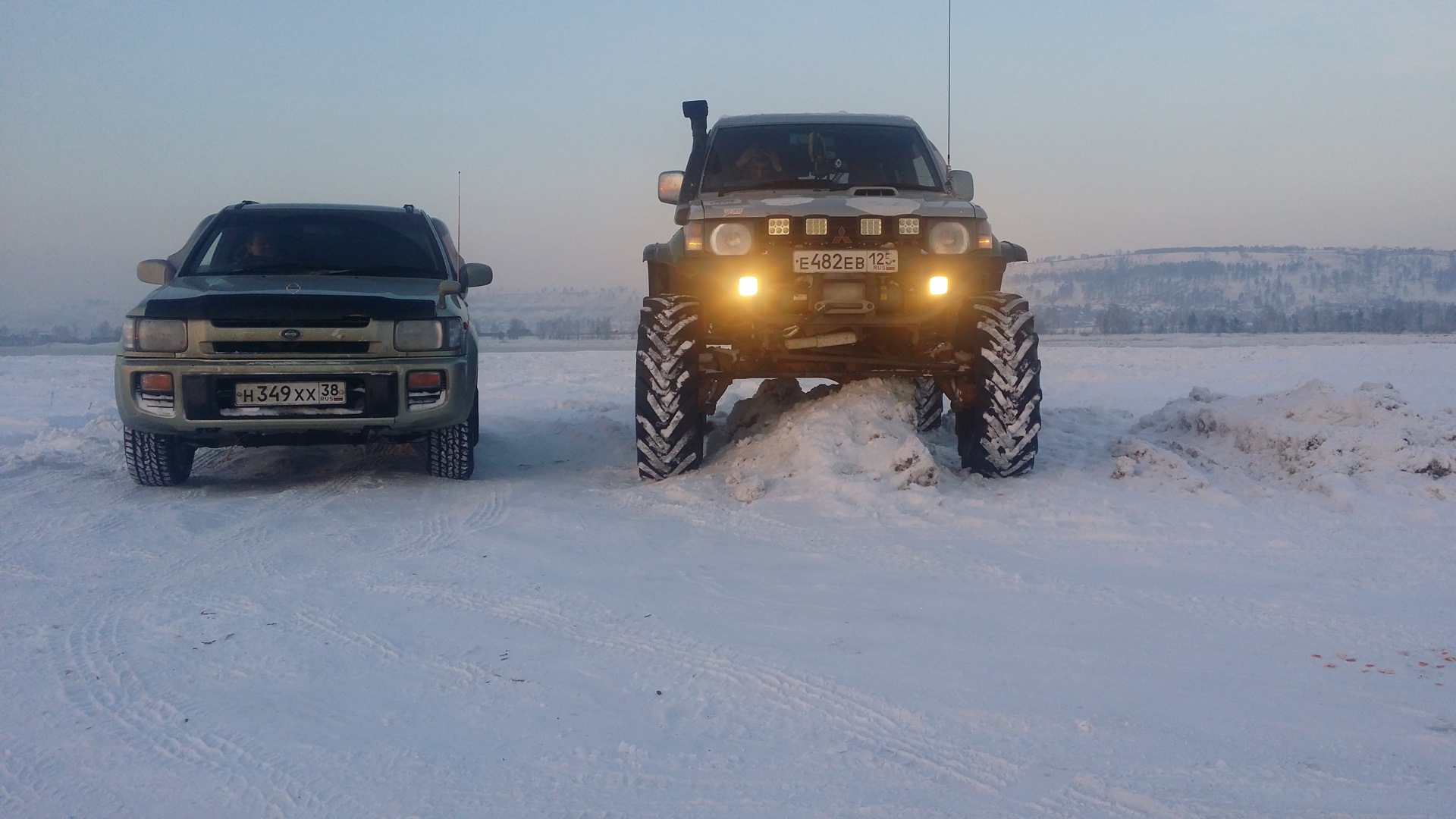

Ходовые испытания показали 40е трактора двигатель крутит легко 5ю передачу включаю на 45 км час
по GPS 105 км.ч при 3500 об.м
В лесу там где сафарь на 39.5 TSLах копал червей проехал без блокировок на 2 повышенной .
Сейчас стоят 42е трактора, песня!
крейсерская скорость 80-95 км.ч
по грунту 75-95 км.ч в не зависимости прошел грейдер или его 8лет не видели,
передок подключаю для того чтоб идущие в заде хоть как то ехали сами, а не на лебедке ползли, потому что после тракторной резины остаются не колеи а противотанковые траншеи.
