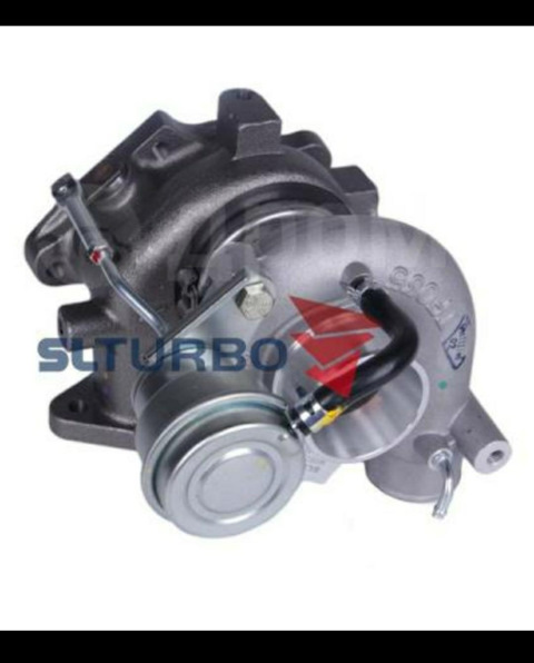

Новая турбина.
Долго ничего не писал, потому что ничего особо с машиной не делал. Про замену масла, фильтров и т. п. писать не вижу смысла. Но вот паджерик решил подкинуть проблемку и стал присвистывать турбиной на…

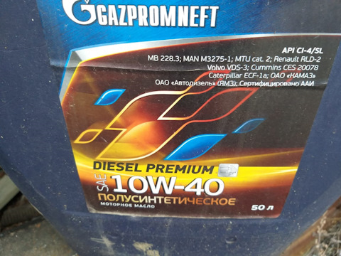

Замена масла в двс
Ну вот, все жидкости заменены и можно спать спокойно. Но всё же, что залито в двс? Бывшая хозяйка дала номер мастера, который менял ей масло. Пришлось правда звонить ему несколько раз и напоминать о…
