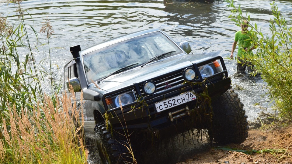

Mitsubishi Pajero праворукий автомат куплен для поездок по трофи-рейдам ща подготавливается для этого во всю потихоньку почти сразу был замене мотор на контрактный с японии .
что уже сделано
— Бодик 6 см
— акпп поднят на 3 см
— лифт двигателя 2.5 см
— Задние пружины Патруль tough dog (742 hl)
— 36 колеса Simex Extreme Trekke
— силовой передний бампер
— силовой задний бампер
— лебедка X8288
— аккумулятор 145А
— шноркель
— установлены мосты 5.285 задний с жестким блоком
— проставки под шаровой 25 м
— изменения вписаны (бампера . колеса . бодик . лебед . шнокель .)
- Двигатель 2.5 дизельный, 99 л. с.
- Полный привод
- Машина 1992 года выпуска, была куплена в 2013 году

как автомат себя чувствует при этом всем
ну едет боле менее ничего разгон не быстрый по трассе в говне вобще проблем нет если не носиться но дума у меня еще фракцеоны уже на нем еще умирают он до меня уже много прошел я два разаего утопил
слушай а 2.5тый тащит вообще 36 ?

Как коробку поднимали, только сзади?
проставки под обе опоры
а смысл? ведь кардан сильней заломится или есть какой то скрытый плюс?
нет нужда просто для адекватного переключения и больше заламывают ничего
интересно как 2.5 едет на таких колёсах и вытягивает такой вес? У самого 2.5 без обвесов без больших колёс едет не бодро…
ну разгон стал по тупей немного конечно восновном на 4 передаче планирую поставить мосты 5.2 чтоб поправить положение
У меня такой же двиг и пары 5,285 колеса 33, , на дальняк тяжко ехать, динамики ваще никакой, хотя щас 275/70r16 не особо что-то изменилось, но это город трасса… Мне больше интересно как в грязи будет, мне иногда не хватает динамики чтобы взять хорошую горку, где мало места для разгона…ДА и после 31 все чаще приходится ехать на пониженной
