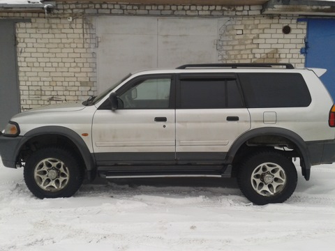

Установка 285/75 R16 Cooper Discoverer STT 285/75 R16
Думал, думал и не выдержал поставил наконец то колеса. Не стал дожидаться подножек решил поставить колеса и потом уже делать подножки с новыми колесами.Вот фотки для сравнения на машине колес 245/75…

Бодилифт 40 мм и пневмобаллоны.
Всем привет сделали на днях бодилифт 40 мм и " T A N U K I " еще немного подрос. Делали с shkiper080 в его гараже. Процесс оказался не сложный, для этого понадобилось 1. Проставки из капрол…

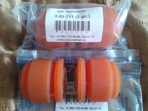

Полиуретановые втулки.
Прикупил себе немножко полиуретана, взял пока не все что хотелось, и что надо, но пока достаточно для мелкого ремонта. Вот фото с номерами если кому надо Комплект сайлентблоков верхнего рычага пере…
