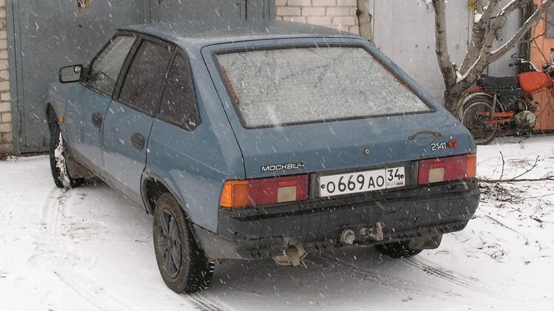

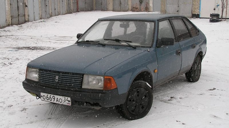

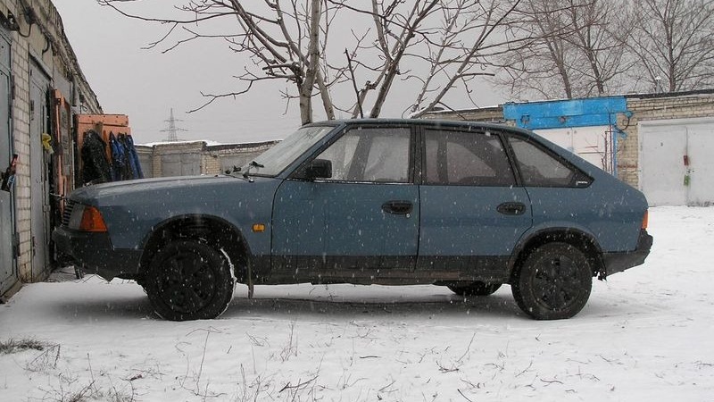

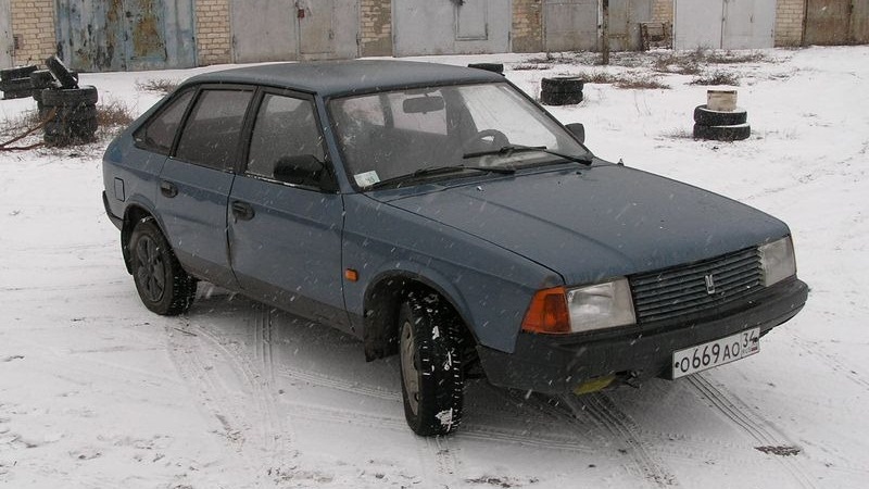

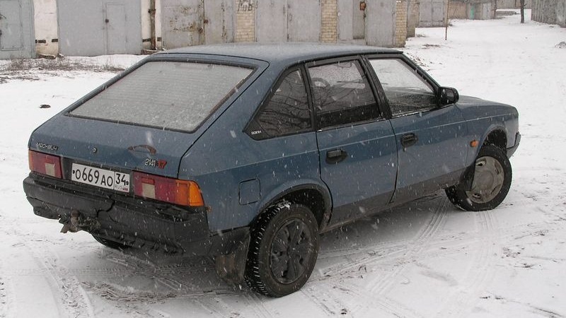

Хорошая рабочая лошадь. Молоденькая совсем, 15 годков всего) Вид, конечно, не выставочный. Но ехала всегда и везде, в пределах разумного и немножко за ними) И всегда привозила домой. За что ей спасибо, и пожелание и дальше жить и не огорчать нового хозяина.
