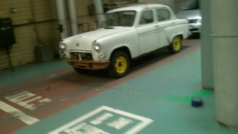

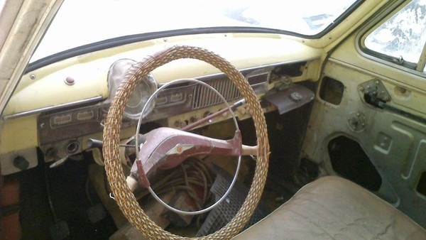

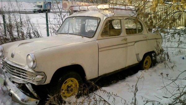

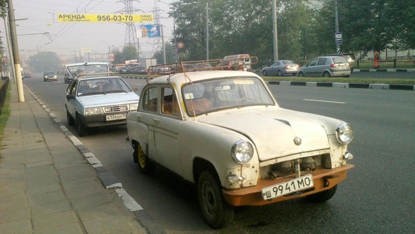

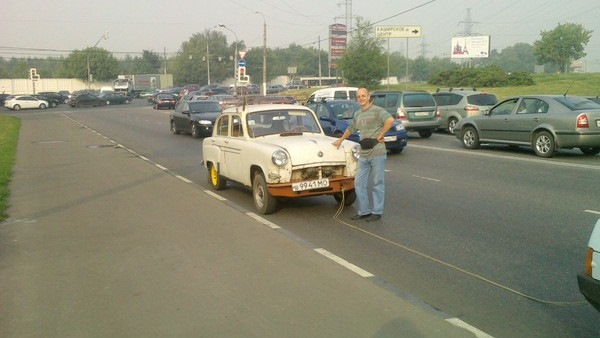

Вот попался мне Москвич 403 "Э", редкий экспортный вариант, 1964 года, практически комплектный.Гнилья не особо, видимо за машинкой следили, хозяину 71 год, довольно бодренький дедок.Планирую восстановить, благо опыт и условия есть.Помогайте советами или нужными ссылками.Буду по мере восстановления по возможности отчитываться о проделанной работе. Прикупил его 25 декабря (ну, загадал Деду Морозу себе на Новый Год), притащили с с трудом в гараж, хоть и где -то с километр езды. Колес половина спустила тут же, при троганье, на поворотах двери открывались, ну и на стекле (как раз шел дождь) тут же образовалась ледяная пленка.Зато поставил аккумулятор, прихваченный по совету приятеля с собою, и меня приятно порадовали работающие (правда передние) габариты и ярко горящие фары! Весело короче.Но! Я взял имеющуюся у меня ментовскую волшебную палочку, и отгонял от себя водителей иномарок, как мухи лезущих между нами, и сующих свой нос. В-общем доехали до нового места его жительства без проблем. Поковырялись, правда когда загоняли в гараж-(кучи снега ни фига не полезны при этом) да еще на 2-х спущенных тяжеловато, но взял компрессор от 220Вт и за 2 минуты накачав втолкнули, как по маслу вошел. Ну, первым делом естественно захотелось завести, это уж как водится, но в полдесятого ночи как то не поперло. Стартер правда крутил весело. Масло на месте, вода была слита.Искры не нашли, видимо в баллон ушла, а по дороге из дырки потерялась.
