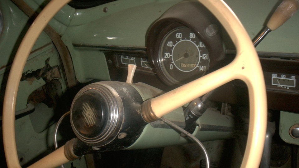

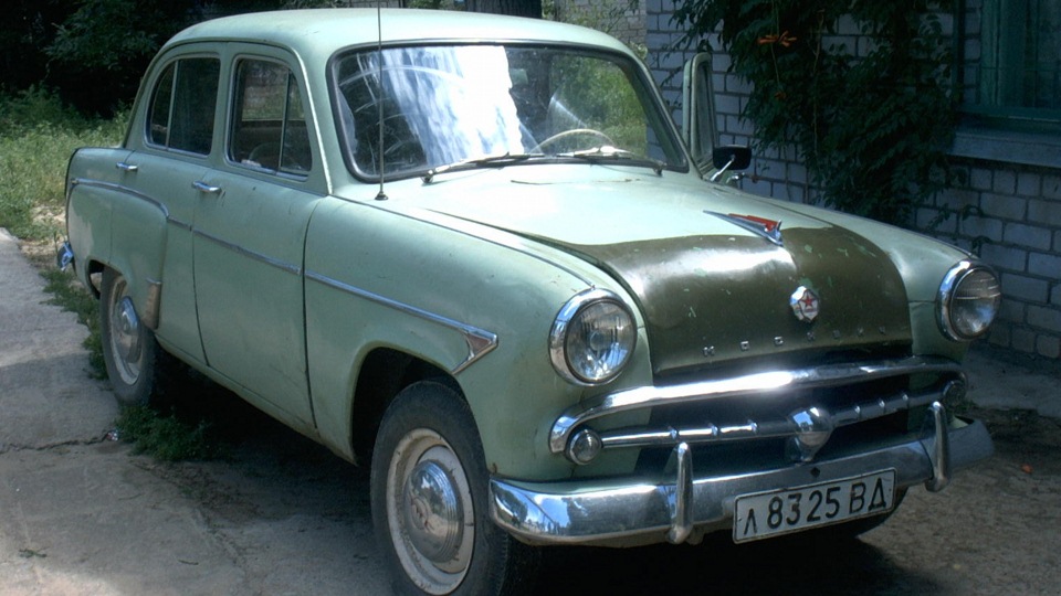

10 и 11 фото, как вы поняли, каким он был, когда к нам попал. ;)

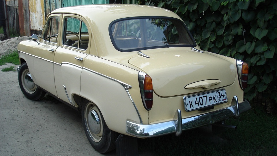

Последнее фото — наш Москвич у первых хозяев, 1963год, "по дороге домой с Черного Моря".

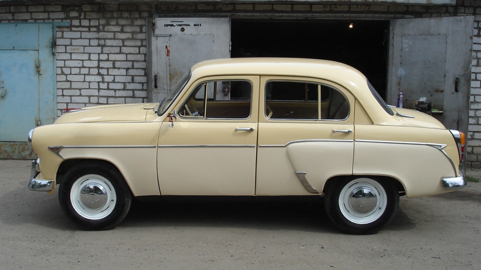

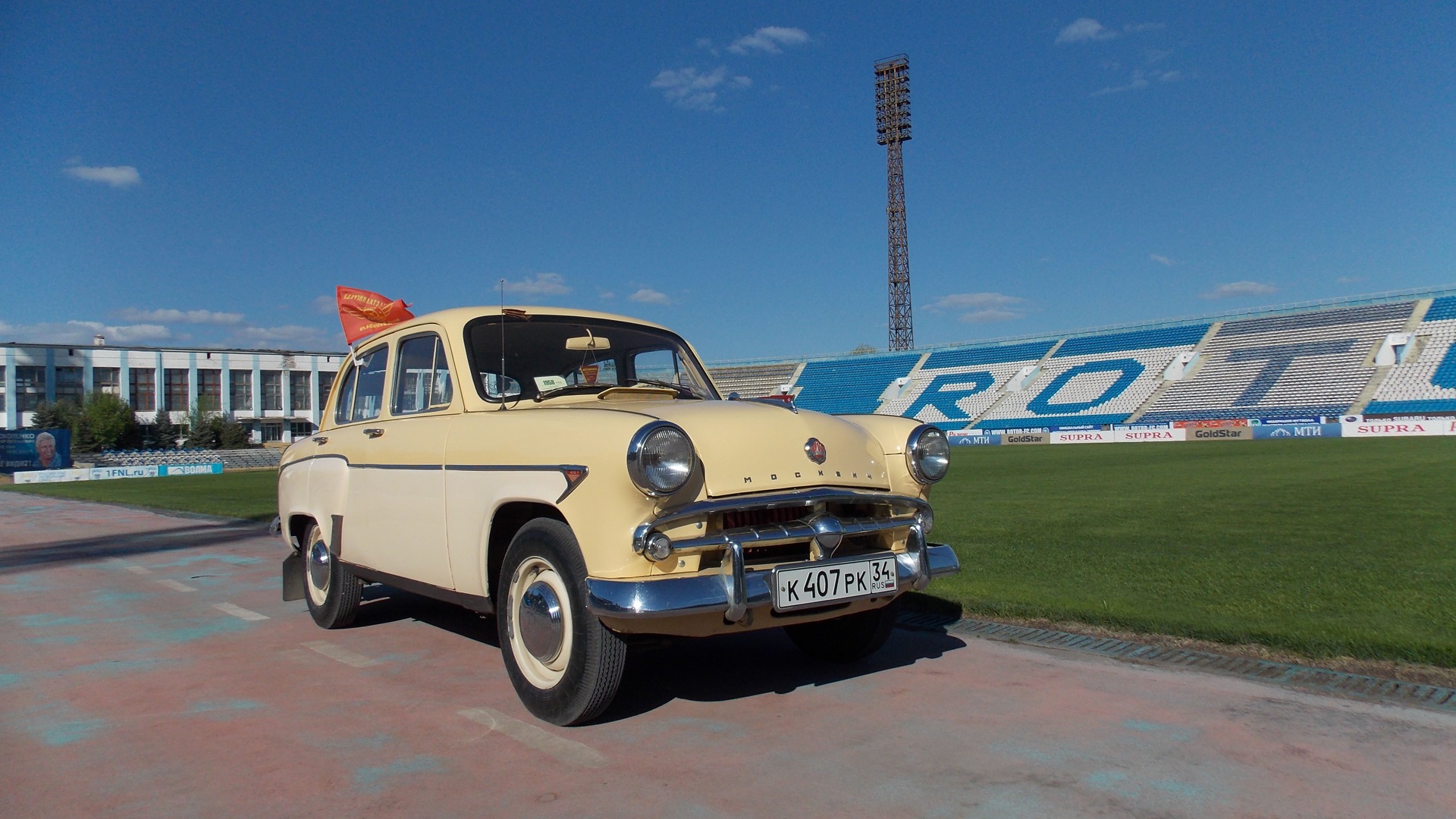

Хочу отметить:
— Двигатель не капиталился, КПП, мост — все родное.
— Глушитель не менялся, отшкурили и покрасили.
(Заменили в 2012м на новый оригинальный).
— По электрике ничего не менялось, стартер, генератор, вся проводка, лампочки, переключатели, замок зажигания — все оригинальное, стояло с завода на этом автомобиле. Новые аккум, свечи и ВВ провода.

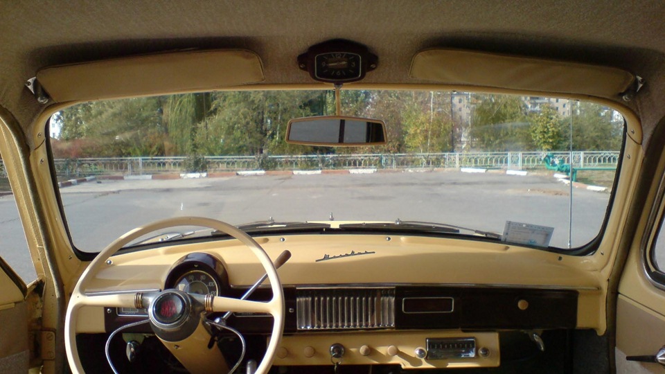

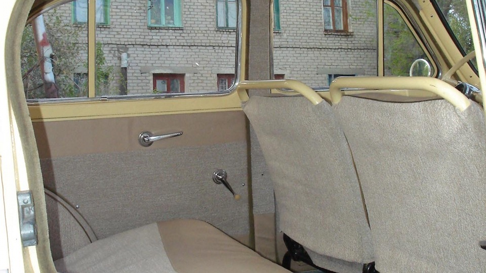

— Сгнившие ручки в салоне, ручка КПП, приемника и т.д заменены на новодельные, цвет и фактура не отличается.
— Задние фонари — 3х секционные! И это -407й, ранний просто, первая серия.
— Механические часы и радиоприемник восстановлены, все работает. Антенна и бумажный динамик родные.
— Салон шился по родным чехлам (сгнили), соотношение кожзам-ткань точно скопировано, прошва новая.
— Рессоры перебирались, аммортизаторы и передние пружины новые, но по партномерам Москвич.
— Резина новая, лежавшая в запасниках у дедушки (купили по случаю), 5,60*15.
— Ни одна хромированная деталь не восстанавливалась, просто омыли и отполировали! Колпаки нашли новые, в масляной бумаге! ;)
— Стекла родные, кроме лобового (было поцарапано дворниками). Поставили с донора. Уплотнители родные (кроме лобового, лопнул в углу и начал подтекать, заменен на Газелевский, с бокового стекла — по профилю точно такой же, но длиннее)
— По кузовне — были заменены передние крылья и 2 двери, а также капот (с донора), заварены задние арки (под дверями), пол не варился.
— Окрашен красками Helios, цвета — Примула 210 + Чайная роза (бока + диски).

— Внутренние ручки дверей пока сделаны из дерева по форме родных. Оригинальные сгнили, замену не нашли. Возможно обтянем деревянные тканью и кожзамом. Установлены новодельные, верх перетянут тем же кожзамом, что и в салоне.
КУПИМ РУЧКИ М-402/407/403, ЗАЗ-965 или ГАЗ-21 (такие же)
