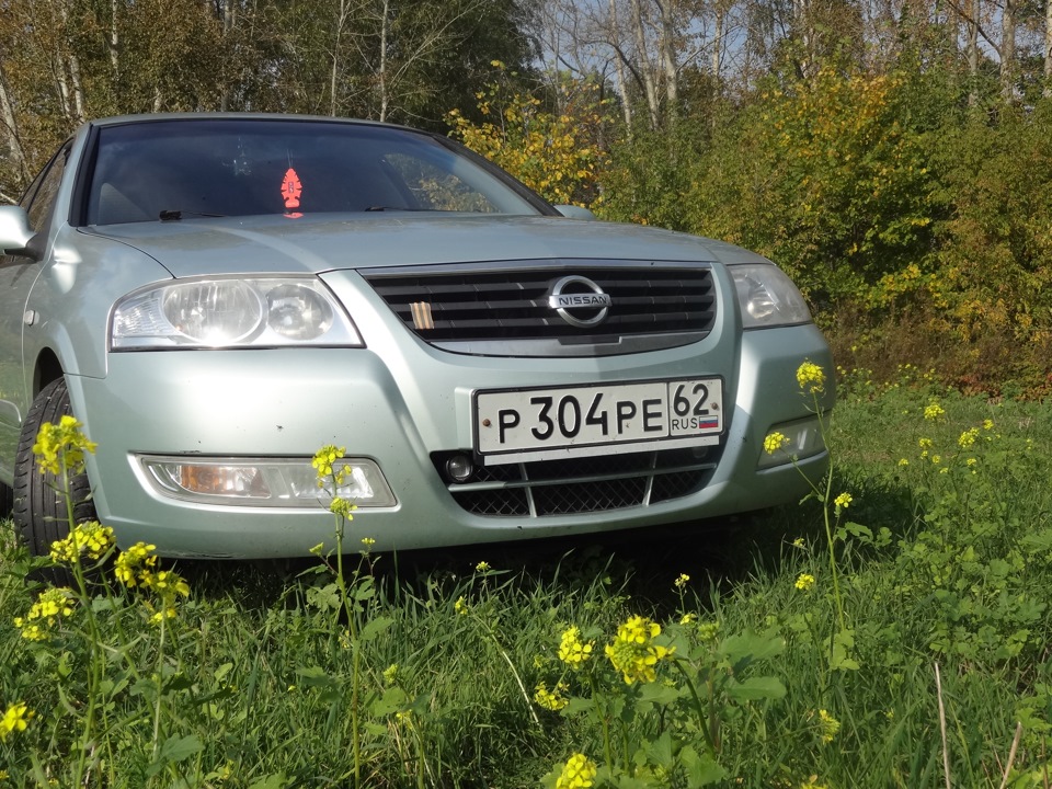

закиньте фотку как туманки установили
В комплекте с туманками шли кронштейны, их крепил к усилителю бампера шпилькой м8 все просто. Проводка для подключения вся шла в комплекте (кнопки провода реле контакты болтики лампы предохранитель)купил только гофру для проводов и хомуты стяжки.
фотка снизу, сверху они незаметны практически
а они линзованые или нет
да, это линза, не дальнобойная но очень широкая.
